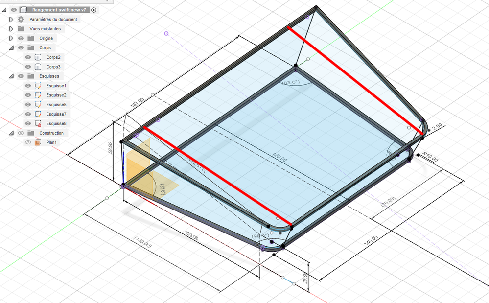

Bonjour à tous,
Voilà maintenant quelques mois que j'arrive à peu près à mes fins avec fusion 360 en lisant les tuto, en regardant les vidéos mais là je tombe sur un os.
Voilà 2 semaines que je bloque. ça m'avait l'air simple au premier abord mais impossible de faire ma pièce.
Il s'agit d'une boite qui doit venir épouser la forme d'un rangement existant, je veux donc que les bords viennent se poser contre l'existant. Mon problème est qu'il ne s'agit pas de rectangle mais il y a des angles et aucuns des cotés opposés ne sont identiques. J'ai tenté plusieurs méthodes et notamment le balayage, je n'y arrive pas.
Ma pièce resemble à ça :
Est ce qu'un l'un d'entre vous pourrez me venir en aide. Surtout m'expliquer comment relier des formes dans l'espaces qui ne sont ni de même dimensions, ni sur les mêmes axes ?
Merci d'avance pour votre aide

Salut, je pense que je le ferai en trois fois, une première partie serait le milieu qui s’arrêterait juste avant les congés des angles, que je remplirait avec une extrusion sur le coté, puis chaque cotés je ferai un "lissage" du plan du haut vers le bas, il resterai juste à combiner le tout.
Ex:
Si tu as du mal à tout comprendre tu peux partager ton projet je te ferai une vidéo.

Merci Alex, je crois avoir à peu près compris.
Par contre, je ne sais pas comment vider la pièce pour n'avoir que le contour fin, comme sur mon shéma, sans coté plein, juste les lignes haut, bas et angles présentes.
Comme mes plans ne sont pas doits mais en diagonales, je n'arrive pas à faire une extrusion même quand mon esquisse suit un plan de décalage parallèle à la face en biais.

Tu peux essayer de le faire en plein et de l'évider avec l'outil "coquille", après avoir tout combiné.

Merci beaucoup pour les conseils.
A force ce de persévérance, pas sur d'avoir utiliser les bonnes méthodes mais j'y suis arrivé. J'en ai profité pour apprendre à utiliser les balayages bien utiles pour ma problématique.
Voilà donc le résultat ci-dessous.
Encore un grand MERCI pour l'aide Alex ! 🙂
