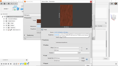

Hallo Heiko,
wenn du mit der Maus über die Textur fährst, erscheint der Pfad:
Gruß Michael
