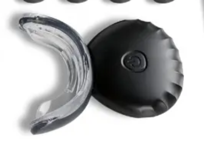

Hallo zusammen,
ich arbeite gerade an einer "Muschelform", ähnlich wie auf dem angehängten Bild. Mein Ansatz bisher:
  • Ich habe eine Ebene erstellt, die in einem bestimmten Winkel zur X-Achse steht.
  • Darauf habe ich die Kontur mit einem Versatz gezeichnet.
  • Anschließend habe ich einen Kreis auf einem Spline erstellt und diesen mittels Sweep ausgeschnitten.
Das Ergebnis ist zwar brauchbar, aber der Workflow ist ziemlich aufwendig und nicht ganz zufriedenstellend. Hat jemand vielleicht einen effizienteren Weg, eine solche Form zu modellieren?
Ich bin für jeden Tipp dankbar, insbesondere für Ansätze, die weniger manuell sind oder besser kontrollierbare Ergebnisse liefern. Vielen Dank im Voraus!

Hallo @jonathan_genschel , dann kannst du diesen Sweep auf einem Pfad anordnen.
Beispiel  im Anhang.

Moin Gerd,
vielen Dank für die schnelle Antwort und die hilfreiche Lösung!
Tatsächlich habe ich dieses Vorgehen so auch schon ausprobiert. Allerdings sind die "Einbuchtungen" ja nicht identisch, was die Anordnung entlang eines Pfades ja mit sich bringen.
Hast du vielleicht Erfahrung wie diese Kontur mittels T-Spline Modellierung erstellt werden kann?

Hallo,
schau hier
Gruß
günther

Moin Günther,
vielen dank für deine Hilfe!
So sollte es klappen.
