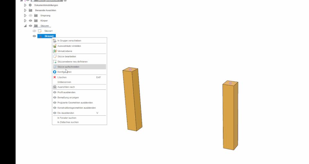

Hallo zusammen,
kann man in Fusion 360 den Objekten eine Bemaßung hinzufügen und im Anschluss rendern, so das die Bemassungen angezeigt werden.
Sollte dann ungefähr wie auf dem Beispiel aussehen.
Danke & Gruss
Mauri

Hallo, man kann die Skizzenbemaßung  anzeigen lassen.
Gruß Gerd

Hallo Gerd
erstmal vielen Dank für deine Antwort.
Wie konntest du die Skizzenbemassung aktivieren, so das sie mitgerendert wird?
Das sieht sehr technisch aus und zum anderen "liegt die Bemassung auf"
Ich wollte das eher perspektivisch darstellen so wie auf meinem Bild.
Zudem wollte ich die Bemassung grafisch auch noch anders gestalten (abgerundeter Rahmen um das Mass, farbig gestalten etc.)
Ist das auch möglich?

Hallo @maurizio_ferlisi , die Bemaßung kannst du mit RMT einblenden. Das gewünschte wird die Fusion nach meiner Einschätzung aber nicht liefern.
Gruß Gerd

maurizio_ferlisi
Hallo Gerd
Vielen Dank für die Info.
Ich denke das hilft schon mal gut weiter, das bei der Bemassung zumindest die Linien angezeigt werden.
Das Kästchen mit den Werten könnte ich dann versuchen mit Photoshop nachträglich hinzufügen.

maurizio_ferlisi
Hallo Gerd
- ich habe die Bemassung in der Konstruktion eingeblendet
- Bemassung ist im Render auch sichtbar
- Nach dem Rendern fehlt die Bemassung jedoch
Gibt es da noch eine Einstellung?
