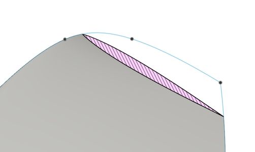

Abend zusammen!
Ich bin immer noch beim modellieren der Finne (wie in meiner letzten Frage), und will die sweeping Funktion nutzen, um das Profil vollständig bis nach unten durchzuziehen. Jedes Mal kommt diese Fehlermeldung:
Fehler: Der Pfad ist nicht glatt.
Ändern Sie den Pfad, sodass alle Kanten mit der Tangentenkontinuität verbunden sind. Verwenden Sie mehrere Sweepings, um eine Sweeping-Form mit scharfer Kante zu erstellen.
Ich verstehe nicht so ganz, was mit der Fehlermeldung gemeint ist, bzw. was ich ändern muss, damit ich sie umgehen kann. Ich lasse die Splines extra nicht gegen null auslaufen, und habe sie mit einer Linie verbunden, trotzdem kommt die Fehlermeldung.
Also meine Fragen:
- was muss ich machen, um den sweep bis unten durchlaufen zu lassen?
- kann man das auch effektiv(er?) mit einer Erhebung machen? Dafür müsste ich den Körper teilen, dabei meckert das Programm immer (ich müsste die Finne an der Symmetrieebene trennen, das geht aber irgendwie nicht...)
Anbei die screenshots:
Ich freue mich über jegliche Hilfe, danke!

Mit abgerundetem Ende geht das nicht.
Am besten mal die Datei hochladen.

Geht auch mit Erhebung.
Das Ende muss aber spitz sein.

Das ist die spitze Version:
Soll das Profil hinten tatsächlich so aussehen?

Danke für die überarbeitete Version der Finne, so sollte sie aussehen (mit dem spitzen Ende)!! Könntest du mir erklären, wie ich das selber mache? Damit ich für kleinere Finnen auch selber Urmodelle und Prototypen erstellen kann. Das wäre super, danke 🙂
Wegen des Profils an der Endleiste: das wäre meine nächste Frage gewesen, wie ich das ändern kann. Ich hatte schon überlegt, das Profil am ende durch eine selbst gezogene Saline zu ändern, dann wäre es nur schwer gewesen, alles hundert Prozent symmetrisch zu haben. Außerdem hatte ich Schwierigkeiten dabei, das Anfangsprofil an einer Stelle zu splitten, und die selbst gezogene Saline dort ansetzen zu lassen.

Bei Erhebungen mit gewölbten Pfaden wird das Profil verfälscht. Deswegen werden Stützprofile erforderlich.
So sieht dann das Profil im oberen Bereich aus.
Eine Lösung wäre, den überwiegenden Teil mit Sweep zu erstellen, und daran mit einer Erhebung anzuknüpfen.
Es empfiehlt sich immer, das Hintergrundbild in den Ursprung zu ziehen. Dadurch kann auch die Konstruktion direkt im Ursprung begonnen werden, was sehr hilfreich für die weitere Bearbeitung ist.

Hallo nochmal, der "Kompromiss" aus Sweeping und Erhebung hat gut geklappt. Das Profil verläuft auch am Übergang der beiden verschiedenen Methoden gleichmäßig. Ich habe jetzt nochmal versucht, das Wortmann Profil so zu ändern, wie ich es haben will. Hat auch geklappt, denke ich. Ihr könnt ja aber nochmal drüberschauen.
Bildschirmfoto 2024-02-03 um 16.52.06.pngBildschirmfoto 2024-02-03 um 16.52.31.pngBildschirmfoto 2024-02-03 um 16.52.39.png
verlauf zur Endleiste sieht auch gleichmäßig genug aus, oder?
