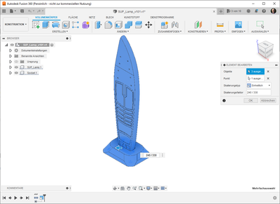

Hallo zusammen,
ich bin neu auf dem Gebiet Fusion360 und versuche so viel wie möglich alleine zu schaffen, leider bekomme ich es aber nicht hin, da ich noch nie mit .step Datein gearbeitet habe.
Wäre es möglich das mir hier geholfen wird ?
Ich würde die Teile gerne so anpassen, dass ich es auf meinem 3D Drucker (Ender3pro) gedruckt bekomme. Aktuell ist ein Teil so groß das es nicht klappt. Wenn ich die Größen verändere passen die Teile nicht mehr zueinander und die Funktion geht verloren.
Falls fragen aufkommen, ich darf die Dateien von dem Urheber aus verändern. Ich habe sie mal als .stl  & die .step hochgeladen.
Vielen dank für eure Hilfe
LG
Basti

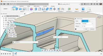

Die Teile haben auch in der Verkleinerung noch genug Spiel.
Ich würde probieren, nur diese Anlagefläche nach innen zu versetzen:
Sicherheitshalber vorher kleine Abschnitte zum Testen drucken.

Aktuell brauche ich nur das SUP also das größte Teil nur in der Höhe/Länge verkleinert weil mein Drucker nur eine maximale druck Höhe von 245mm hat. (aktuell ist es ca. 300mm) Da weiß ich aber leider nicht wie ich das machen kann mit dem verkleinern. Man muss ja eine .Stl als Netz einladen. Das funktioniert bei mir auch soweit nur beim bearbeiten hapert es dann.

Die Teile kannst du alle zusammen verkleinern.
Nicht vergessen, vorher den Bearbeitungsverlauf einzuschalten.
Mit "Drücken/Ziehen" die Fläche versetzen:
Zum Testen schneidest du dir die Teile zurecht:
Eigenartigerweise erscheint der Versatz der Anlagefläche nicht in der Timeline?!
