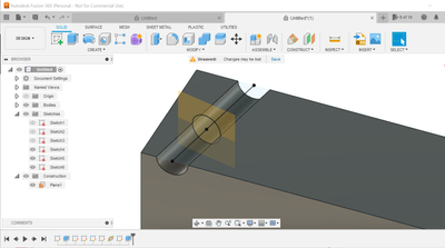

Hallo,
ich möchte aus einen Quader zwei halbe Zylinder extruieren, welche schräg verlaufen.
Hierzu habe ich auf den gegenüberliegenden Flächen je eine Skizze mit je zwei Kreisen konstruiert.
Wie mache ich es jetzt, dass von einen Kreis zum anderen gegenüberliegenden Kreis extruiert wird?
Bin ich auf dem richtigen Weg oder hätte man es auch anders (einfacher) machen können?
Ich hoffe ich konnte es verständlich beschreiben, was ich vor habe.
Danke

Ganz einfach mittels Erhebung, oder habe ich da etwas falsch verstanden?

Grundsätzlich möchte ich es so haben. Habe immer mit extruieren probiert. Bei ein Halbzylinder funktionierte es. Wenn ich den zweite machen wollte, war ein Kreis vom anderen "Zylinder" weg.
Mit Erhebung ist es aber jetzt auch so ähnlich.
Ich kann einen Halbzylinder ausschneiden. Ist es normal, dass danach die zwei Skizzen ausgeblendet werden?
Habe ich nämlich erst nicht bemerkt und dachte, dass jetzt hier die Kreise auch weg sind, welche ich ja für den zweiten Zylinder brauche.

Damit es keine Ellipse wird, muss die Skizze lotrecht zur Achse ausgerichtet sein:
Wozu  soll der extrudierte (entfernte) Körper verwendet werden?
Wenn ein Zylinder (d=6mm) eingelegt werden soll, funktioniert es mit der Erhebung nicht, weil das Kreisprofil nicht lotrecht zur Zylinderachse verläuft.

Die Konstruktion soll ein Teil von einen Halter für einen Fahrradsattel unten sein.
Aber das stimmt, lotrecht ist mein Kreis nach meiner Methode nicht. Das wäre dann wahrscheinlich nach dem Drucken meine nächste Frage gewesen. 😉
Danke für den Hinweis
An was man da alles Denken muss... Leider fehlen mir noch die Grundkenntnisse.
Ich versuche dann später, dass ich es so hinbekomme.
