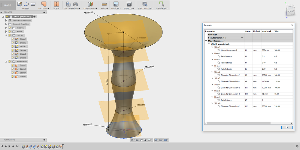

Hallo Matthias,
ich hab hier mal ein Bild.
Also 1000 Punkte sind denk ich viel zu viele.
Schauen wir uns mal das Bild an. Ich habe hier in der Mitte eine Linie, diese wäre meine Gesamtlänge. Dazu kann ich die Ebenen in  der Höhe anteilig zu Gesamtlänge verteilen, 1 = 100% der Gesamtlänge und z.B. 0,5 = 50 %. Die Kreise auf den Ebenen kann ich ebenfalls über einen Wert in Abhängigkeit in der Größe erstellen. Am Ende kann man das Ganze über eine Erhebung (Loft) verbinden.
Viele Grüße
Béla

Hallo Béla,
da kommen wir der Sachen ja schon deutlich näher, danke!
Hm, eventuell reichen auch 100 Punkte, nur ist die entstehende Fläche eine Gleitfläche, die dann (zumindest teilweise) nicht mehr 100%ig zusammen passen könnte. Je größer und fester das Ganze gebaut wird, desto gröber und schwieriger zu handeln wird dann auch die Ungenauigkeit...
Eine Idee wie man diese Ebenen in einen existierenden, schon zurecht gezogenen und gedrehten Körper bekommen könnte (die Streckung ist der letzte Schritt)?
Grüße,
Matthias
PS. Ich würde wirklich gern mehr mitteilen, aber ich weiß ja dass ihr schlaue Köpfe seid, und zumindest momentan möchte ich da nichts gefährden was eine vorzeitige Veröffentlichung angeht, falls es wirklich das macht was ich mir vorstelle... 🙂

also in eine beste Konstruktion:
- versuche über Projektion eine Mittellinie oder Linie (muss nicht gerade sein, dann aber eine Spline!) zu erhalten
- dann bei Null eine Fläche zeichnen ( keine Konstruktionsebene), um eine Konstruktionsebene zu haben, um die Fläche zu erstellen,kann man über "Ebene entlang Pfad" gehen
- Die Fläche ( kann auch noch weiteres enthalten) dann über Anordnung auf Pfad entlang der Linie verteilen
Hier sollte beim Abstand auch eine Formel funktionieren
- über Schnittmengen kann man dann den vorhandenen Körper ableiten
