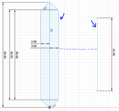

Moin,
ich bin noch ganz neu bei Fusion dabei. Ich beschäftige mich mit den Abhängigkeiten und soweit finde ich diese auch sehr interessant. Mir stellt sich nun allerdings ein Problem in den Weg, auf das ich keine wirkliche Lösung habe.
Ich habe zwei Linien, die parallel zu einander stehen. Beide sind unterschiedlich lang.
Nun möchte ich, dass sich die kürzere Linie am Mittelpunkt der längeren Linie orientiert, dabei allerdings auf der gleichen Achse (in diesem Fall Y) bleibt. Wähle ich die Mittelpunkt-Abhängigkeit aus, verschiebt sich die kürzere Linie "auf" die längere.
Ich kann die kürzere Linie natürlich manuell verschieben, aber ich weiß den genauen Wert nicht. Ganz so sauber finde ich das als Lösung auch nicht.

Hallo,
bei dem Vorhaben hilft die horizontale Mittelpunktbeziehung
