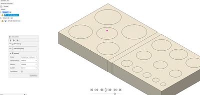

Löscht Autodesk die Beiträge? Ich habe das Software GEKAUFT und ich habe ein Problem mit der Frässimulation bei FUSION360.
Entsprechende Bilder habe ich hinzugefügt.
Ich arbeite mit der Software seit 2 Wochen, früher habe ich mit anderen CAM's gearbeitet.
Das Problem:
ich muss eine zweistufige Tasche ausfräsen. Die erste Tasche hat außen 38mm
Durchmesser und ist 2mm tief, dann kommt eine zweite Tasche, mit 36mm Durchmesser, konzentrisch mit der Ersten und 13mm tief.
Ich wähle die 2D Operation "Tasche" und fräse die erste Tasche (38mm) fälschlicherweise anstatt
2mm ganze 15mm tief. Und, zu meiner Überraschung, zeigt mir die Frässimuation am
Ende, dass BEIDE Taschen richtig gefräst wurden. Obwohl die innere Tasche gar nicht mehr
vorhanden sein muss - die ist kleiner und muss komplett weggefräst sein. Ok, dachte ich, mit einer
Operation zwei Taschen? Wunderbar! Dann fräse ich und (klar...) es wurde nur eine 38mm
Tasche 15mm tief gefräst. Das heisst, die Frässimulation hat mich in die Irre geführt.
Ich bin kein Neuling in CNC und weiß, dass die Frässimulation das Hauptmittel ist, um
solche Situationen zu vermeiden. Was man an Ergebnissen sieht, das wird die Maschine auch fräsen.
Warum macht Fusion360 es anders? Verstehe ich etwas nicht? Sind eventuell die Einstellungen falsch oder nicht optimal?  Danke Alex

man kann in der Simu aber sehen das der Fräser den äußersten Kreis fräst, ganz klar, erstens am Werkzeug selbst und zweitens, die gefräste Fläche müsste eine andere Farbe haben wenn sie richtig wäre, zB. Lila, grün etc.. Da aber mehr weggenommen worden ist, bleibt die Modellfarbe bzw. das Modell an sich sichtbar. Bei Fusion ist das nicht so wenn zuviel Material abgenommen wurde, dass das dann anhand des Modells bzw. der Simulation sichtbar wird, man sieht es aber wie bereits geschrieben, an den Farben.
Der Fehler ist übrigens bei deinen Einstellungen in der Endhöhe,
Endhöhe ----> Modelloberkante ----> Versatz = -15mm
dementsprechend wird auch 15mm tief gefräst
Ich hoffe das war einigermaßen verständlich.

Klar, ich habe Fehler gemacht und anstatt 2mm ganze 15mm tief gefräst (programmiert).
Aber: soll man bei Fusion (Frässimilation) die Farben auswerten? Das ist doch eine Katastrophe!
Man fräst (simuliert) und weiss immer noch nicht, ob es richtig war - eventuell hat man die Farben falsch ausgewertet. Kann man sagen, dass Fusion hat keine funktionierende Frässimulation?

Sorry, aber der Fehler ist da. Die Simulation zeigt innere Tasche, obwohl die muss gar nicht mehr vorhanden sein.
Ich würde gerne was von Autodesk Leute hören. Wenn es wirklich so ist, dass das Software keine echte Frässimulation kann, dann ist es für mich kein Profiwerkzeug. Nichts kann schlimmer bei der Arbeit sein als die ständige Unsicherheit.

du kannst das Modell einfach im Browserbaum ausblenden oder in der Konstruktionsumgebung die Opazität des Körpers auf 90% dann kann man das Simulationsergebnis sehen.

Vielen Dank an alle, die beantwortet haben. Das Problem wurde gelöst.
