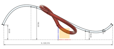

Hallo,
ich würde gerne eine Kurve um einen Zylinder wickeln, so dass die Höhe jedes Punktes auf der Kurve der Höhe des selben Punktes auf dem Zylinder entspricht. Die Maße d7, d6, d9 sollten im nachhinein veränderbar sein :
Wie geht das?

1. erstelle eine neue Skizze und projiziere die Kurve auf die Fläche
(in "Meine Videos" anzeigen)
2. Was soll mit der projizierten Kurve gemacht werden?
3. Für den Flächenkörper ist kein  Loft sondern nur eine einfache Extrusion erforderlich.

1. Das stimmt so leider nicht, es wird nur ein Teil der Kurve(in die y-Richtung) projiziert. Hab mich schon gefreut, aber das war dann doch zu schön um wahr zu sein)
2. Aus der Kurve soll eine Leitung entstehen
3. Stimmt
Stimmt doch.
Du musst die Projektionsrichtung am Ursprung wählen (unten blau):
Gruß Michael

es geht mit "Prägen" auf einem Volumenkörper. Man braucht aber ein geteiltes Profil, da die Enden nicht sauber zusammenlaufen.

Hallo Michael, bei meinen versuchen bin ich über die Projektion gescheitert. Ich habe eine Abwicklung bemüht.
Der Vektor  schneidet nur mit der Kontur  auf Höhe der Fläche oder bekommst Du ein anderes Ergebnis ?

Wenn ich das richtig verstehe wird bei dem Lösungsvorschlag von guenther.andresen die Kurve nicht um den Körper gewickelt,  sondern auf den Körper projiziert, wie man hier vielleicht sieht:
Ich versuche mal mit dem folgenden Bild die Aufgabenstellung zu erklären. Die Länge der Fläche unter der Kurve entspricht genau dem Zylinderumfang und wenn man diese Fläche um den Zylinder wickelt, dann müsste die obere Kante dieser Fläche durch die auf dem Bild markierten Punkten verlaufen(was die projizierte Kurve nicht tut):

Ja das meine ich, es ist nur der Schnitt durch den Körper entlang des Vektors  an dieser Stelle.-
Sieh mal die Steigung  des Spline an den Endpunkten, dass kann doch nicht so harmonisch aussehen.

Müsste So aussehen.

Die Lösung von gerd-z ist genau das was ich brauchte. Vielen Dank!
