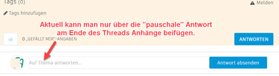

Hallo,
Wenn du im Designmodus eine "Eigene Ansicht" definiert hast und anschließend das Design speicherst, erscheint diese auch im Menü der Zeichnungsableitung.
Gruß
günther
Lade bitte die Datei hoch.
Datei > Export > lokal als f3d  speichern > füge sie als Anhang dem nächsten Post bei
Nachricht 9 von 11
Frank_24
Bitte sehr:
L.G.
Frank
