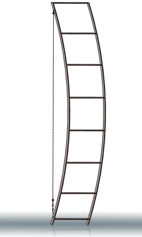

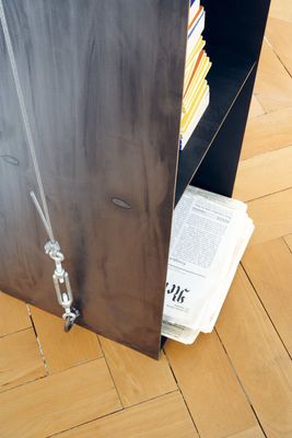

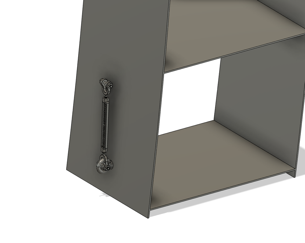

Wie zeichnen ich das Stahlseil + die dazugehörigen Seilspanner und Klammern?
Maße für das Stahlseil habe ich leider nicht habe aber die Fusion Daten im Anhang!
Ansonsten sind die Maße für das Regal: H x 240 cm B x 39,2 cm und T x 31 cm
Vielen Dank im Voraus und falls ich etwas vergessen habe das Hilfreich sein könnte für die Bearbeitung meiner Frage gerne Bescheid geben Danke!!

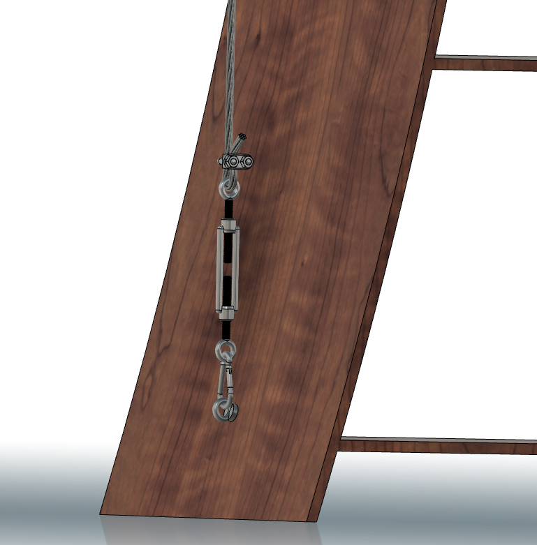

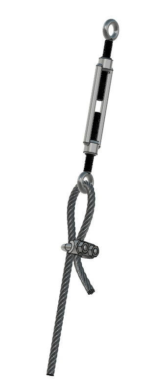

Normteile kann man sich über "Einfügen" holen.
Eine passende Seilklemme habe ich noch nicht gefunden. Auf MacMaster Carr Component ließ sich die nicht runterladen. Auf GrabCAD gibt es jeden Menge.
Interessanter wird es mit dem Seil.
Einen Anfang habe ich mal gemacht:
Gruß Michael

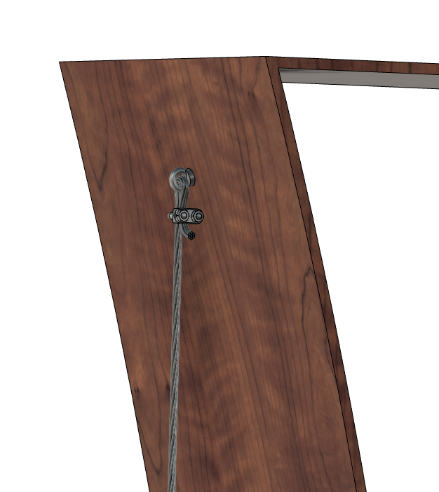

Also ich würde hier bis auf das Seil auf Herstellerteile setzen, geht schnell und ist unkompliziert (Einfügen/Herstellerteil einfügen).
Das Seil erstellen ist keine Problem, aber sehr Arbeitsspeicher intensiv.

So ein Gefrickel mit dem Seil..
Nachricht 8 von 8
johannes_moritz.horster
Oh mein Gott danke dir saß gerade auch noch mal 2std an dem Seil es ist ständig verzogen wollte gerade noch mal einen Beitrag hier deswegen schreiben! Vielen vielen DANK!!
