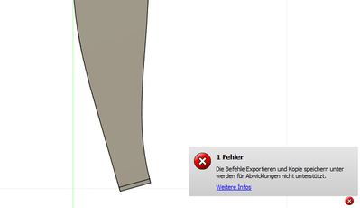

Hallo,
auch ich möchte die einzelnen Abwicklungen eines Rohrbogens (aus mehreren Blechsegmenten) gerne in eine Konstruktion haben.
Leider werden die Befehle Exportieren und Speichern unter für Abwicklungen nicht unterstützt, sodass ich diese nicht in eine Konstruktion fügen kann. Gibt es da einen Weg, eine Abwicklung in einen Volumenkörper zu konvertieren, sodass dies möglich wird?

Hallo, ja na klar.
Wie bereits erwähnt suche ich nach einer Möglichkeit alle Abwicklungen der einzelnen Segmente frei in einer neuen Konstruktion zu verschieben. Vielen Dank.

Hallo @lerothmann , wenn Du über Ändern-Abwickeln das Teil entfaltest kannst Du über eine Extursion in einen neuen Körper , Doppel  des Flachen Teils  ohne Blecheigenschaften erstellen.  Beachte die Überlappung deiner Konstruktion im Schnitt.  Bin mir aber nicht sicher ob das weiterhilft.abwickeln.png

Vielen Dank für die Tipps! Ich war dank dir in der Lage genau wie du die Bleche abzuwickeln und nebeneinander zu legen. Auch danke dafür, dass du nochmal gezeigt hast wie man die Fläche ordentlicher zu Blech konvertiert, ich hab da nämlich nur rumprobiert. 😄
