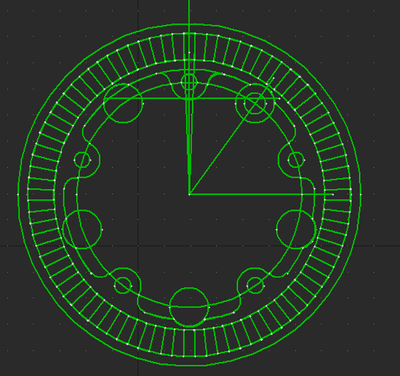

Moin.
Ich habe eine Tachoscheibe konstruiert und möchte diese nun gerne schneiden lassen. Der Laser-/Wasserstrahl-Schneidbetrieb möchte zur Angebotserstellung gern eine DXF-Datei.
Ich habe dann aus dem Konstruktionsbereich Datei/Exportieren / DXF-Dateien gewählt und das Ergebnis ohne Sichtkontrolle abgeschickt.
Leider ist die DXF-Datei fehlerhaft und beinhaltet viele Konstruktionslinien.
Der Schneidbetrieb konnte kein Angebot erstellen und hat mir dieeses Bild zurückgeschickt:
Wie bekomme ich einen anständigen DXF-Export hin und mit welchem Programm sollte ich die Datei vor dem Absenden prüfen?

@Frank_24 Bei solchen DXF Exportsachen würde ich immer eine eigne Skizze für den Export machen und diese dann exportieren.

Du erstellst eine neue Skizze und benennst diese um.
Dann projizierst du die Bauteilkontur.
Mit einem Rechtsklick speicherst du die Skizze als DXF.
Habe ich da soweit alles richtig erkannt?

@Frank_24 Ja, sorry. Da war das GIF zu groß und die anschließende Korrektur war dann wohl etwas übertrieben.
Aber du hast es genau richtig verstanden.
Der Vorteil einer eigenen Skizze ist, dass du nur die Elemente projizieren brauchst, die du auch wirklich in der DXF haben willst. Im konkreten Fall halt die Kontur des Körpers. Könnten aber auch andere Elemente sein.
