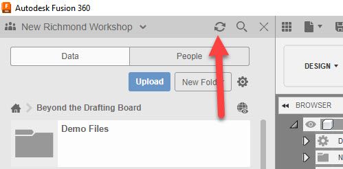

sascha3982
Ich habe mal eine neue Testdatei erzeugt. Siehe Bild

sascha3982
Ich habe die 4 Dateien gefunden unter "meine bearbeitbaren Dokumente"
wie mache ich sie jetzt NICHT bearbeitbar?

jhackney1972
Akzeptierte Lösung
In the Data Panel, find the file you would like to make Read-Only, left click on the down arrow beside, where it says Editable, and then select Read-Only.

sascha3982
Hallo, ich wollte dir nochmal danken, es hat funktioniert. Ich war nur verunsichert weil bei mir nicht "read only" sondern das Wort schreibgeschützt steht. Aber das zu klicken war die Lösung!

jhackney1972
Wording may be different is German.  There are only two choices, the position is important.  Glad it worked out.
