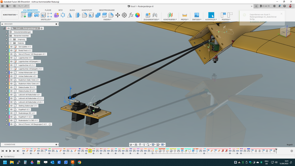

Hallo @wa.rumpf
Danke für dein Angebot, die Rudermechanik zu untersuchen.
Wenn die Ausschläge begrenzt werden, dürften zumindest die Kugelköpfe nicht umschlagen.
Und damit sich die Kugelköpfe nicht verdrehen, müssten wohl die Kugelgelenke selbst eingeschränkt werden.
In Wirklichkeit werden Gabelköpfe eingesetzt. Hier mal eins eingeblendet:
In der Realität macht Schrägzug bis zu einem gewissen Grade nichts aus - Fusion ist da sehr kleinlich...
Toll wäre natürlich, wenn man das auch mit Gabelköpfen hinschummeln könnte.
Ich denke da an Gabelköpfe, die als begrenzte Kugelgelenke definiert werden.
Die Höhenruder sollen 15° nach oben, und nach 10° unten schwenken.
Das Seitenruder nach beiden Seiten 30°.
Erfahrene Bastler kommen auch locker ohne CAD gestützte Untersuchungen aus. Wegen der sehr engen Platzverhältnisse im Heck war ich schon sehr froh, von vornherein millimetergenau die größtmöglichen Ruderhebel einplanen, und babei Störkanten erkennen zu können.
Und für die diagonalen Verstrebungen der Tragfläche lassen sich genaue raumdiagonale Anschlussflächen ermitteln. Gedruckte Teile lassen sich schlecht anpassen, da muss alles stimmen.

Hallo Michael, habe leider das Gelenk für die Kugel nicht gefunden, so gibt es eine Kollision.
 Unten passt auch nicht siehe Anhang

Könnte man entschärfen durch eine Verlegung der Drehachse für das Pendel-Höhenruder nach hinten. Wäre wohl auch aerodynamisch besser. Bisher kenne ich Pendelruder-Anlenkungen zumeist als Winkelhebel mit zwei Punkten (Drehachse und Momentstütze). Hier wirkt sich Restspiel doch relativ stark aus.

Wie ihr seht, habe ich am echten Modell keine Kugelköpfe verwendet.
Kugelköpfe habe ich nur genommen, weil ich das in Fusion mit Gabelköpfen nicht bewegen kann.

Wuerden hier anstelle derKugelegelenke nicht Kreuzgelenke funktionieren ?

Mit Kreuzgelenke müsste das auch gehen.
Nur wie erstellt man die?
Ich habe auf Kugelgelenke "umgestellt", nur bekomme ich die nicht kontrolliert. Es fehlen die Einstellungen, wie sie beim Kugelkopf zu sehen sind. Den Kugelkopf habe ich nicht selbst erstellt.

Hallo Michael, die Kugel ist nicht für die Rotation gedacht die sollte zwischen Bolzen und Gelenkauge oder Gabel stattfinden. Kugel kann in der Bewegung durch Grenzen eingeschränkt werden. Sorry,  Beispiel ist etwas zusammen gestrickt.

Die Stangen bestehen aus 3 mm Karbonrohr, in das an beiden Enden M2 Gewinde eingeleimt ist.
Das Innengewinde im Gabelkopf hat zur Gewindestange so viel Spiel, dass durch den Schrägzug keine Zwängung entsteht.  Die Seite am Servohorn habe ich allerdings gekontert, damit die Stange nicht wandert. Dazu kommt noch, dass die Achsen der Gabelköpfe nicht stramm in den Löchern der Hebel sitzen.
Hallo Gerd,
Hervorragend "zusammengestrickt"!
Das ist die Lösung.
Ich denke @TrippyLighting hat mit dem Kreuzgelenk den entscheidenden Hinweis geliefert. Danke Peter!

Ich habe jetzt bei deinen Bspl. die Kugelgelenke ausgerichtet, die Schubstangen waren in deinen Bspl. zu kurz.
Das Kreuzgelenk kannst du ausrichten in dem du mit der li. Maustaste das Gelenk markierst und dann mit der re. Maustaste auf "Antriebsgelenk" gehst. Die Ruder und Servo Arme habe ich jeweils auf +- 30° begrenzt.

Hallo @wa.rumpf
so ganz blicke ich noch nicht durch.
Obwohl die Hebel begrenzt sind, ist der hintere Hebel zwischenzeitlich mal nach vorn umgeschlagen.
Bei der vorderen Stange haben sich die Kugelgelenke verdreht.

Ha,.. nicht nur du😀, ich habe mich jetzt auch wieder damit gespielt, einmal ist es mir auch "gelungen" das sich ein vorderes Gelenk um 180° verdreht hat. Nochmals nachvollziehen konnte ich es nicht.
Edit: ich glaube nicht das es ein Bedienungsfehler ist, ich glaube das es an Fusion liegt.

Ich hab' auch noch rumgespielt. Leider bin ich mit F360-Joints nicht besonders sattelfest.
Grundsätzlich finde ich es besser, Untergruppen zu bilden, siehe Screenshot. Aber mit F360 komme ich da auch nur teilweise weiter.

Ich habe das zwar mit den Kreuzgelenken hinbekommen und die Gelenke "flippen" auch nicht mehr, aber das war eine ganz schoene Fummelei! Wenn ich am Wochenende Zeit habe, mache ich vielleicht mal einen Screencast.
Um das "flippen" zu vermieden muss man Joint Limits einstellen.

Ein virtuelles Kreuzgelenk scheint mir die sauberste Lösung.
Hier braucht nichts an Komponenten geändert, und auch kein Hilfsteil eingesetzt werden.
Nachvollziehen kann ich das allerdings nicht, wäre schon toll, wenn du dazu ein Video erstellst.

Ich denke ja, dass es auch mit Kugelgelenk gehen sollte. Das repräsentiert die Realität besser.
Anbei ein Screencast-Link zu einer Animation mit Inventor Studio.
https://autode.sk/3w1aaGq
