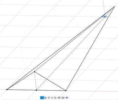

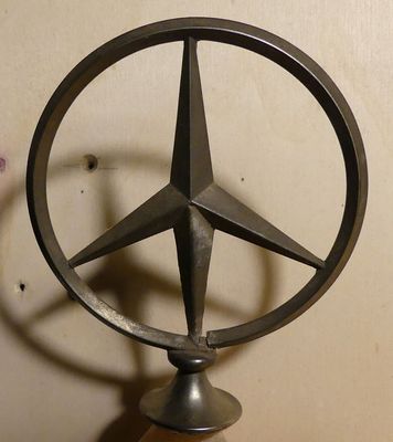

Ich schaffe es nicht, einen Mercedesstern zu erstellen, um ihn dann zu drucken (.stl).
Ich zeichne ein gleichschenkliges Dreieck (z.B. 10 x 4), das ein sich verjüngender Körper werden soll (z.B. 40 bis zur Spitze), bekomme keinen Körper daraus.MercedStAnfang.jpgZiel: Mercedes-Peace-SternZiel: Mercedes-Peace-Stern
Ich (Ü65) bitte um Hilfe! LG, Robert

wa.rumpf
Im Screencast kannst du es dir ansehen wie ich es machen würde.
Screencast

Hallo,
Hier ist mein Vorschlag.
Gruß
günther

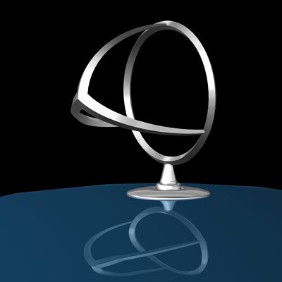

Nachricht 4 von 7
gerd-z
Akzeptierte Lösung
Hallo Robert, das musst Du in Fusion360  nicht so aufwendig lösen. Da reichen zwei Skizzen eine Erhebung und die Runde Anordnung, bei der zwei Körper unterdrückt werden. Hänge ein Beispiel an.
Gruß
Gerd
