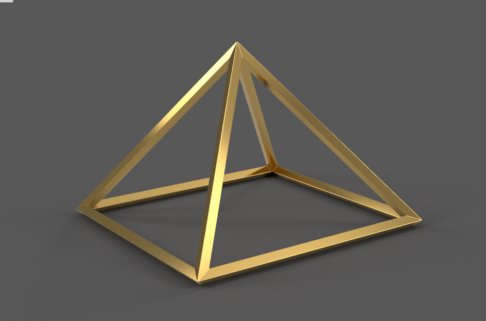

Ich möchte gerne aus einem Volumenkörper die Flächen entfernen aber die Konturen als Pfand beibehalten um später mit dem Sweeping Tool Profile entlang des Pfades erstellen zu können. Evtl. bin ich aber auch auf dem falschen Dampfer und es gibt einen leichteren Weg?
Am Ende soll die Pyramide aus 4Kant Rohren bestehen die zs geschweißt werden. Also muss ich auch die Schnitte an den Enden haben. Hoffe jemand versteht mich 😄
Dankeschön 🙂

Hi @Anonymous,
Vielen Dank für deinen Post im Forum.
Ich habe dir hier ein Beispiel Design erstellt.
In der Timeline kannst du sehen wie ich das Design erstellt habe.
Ich hoffe das hilft dir weiter.

Danke schon mal, wie würden wir die Überschneidungen an der Spitze wegbekommen?
0 „Gefällt mir“-Angaben
Nachricht 4 von 10
Nicht anwendbar
Okay die Überschneidungen kann man löschen aber ich verstehe bzw kann nicht nachvollziehen durch die Timeline wie du den Punkt der nicht auf der Versatzebene liegt mit der ersten Skizze verbindest, wozu dient die Versatzebene Smiley (traurig)

Ich hab jetzt mal versucht in SketchUp dem ganzen etwas näher zu kommen, ich glaube jetzt wird deutlicher was ich brauche. Die Rohre müssen so gedreht sein wie auf dem Bild also eine der vier Kanten muss immer nach oben zeigen. ich versuche mich durchzuprobieren aber ich komme nicht weiter 😄

Wenn die Rohre wirklich quadratischen Querschnitt haben sollen   (nicht trapezfoermig), an wird die Pyramide nicht so aussehen können wie du das in Sketchup gezeichnet hast.
Das Sketchup design ist eher einfacher zu konstruieren als ein Pyramide die wirklich aus quadratischem Rohr hergestellt wird.
Verfolge mal die Zeitlinie Schritt für Schritt.

Hi @Anonymous,
Danke für die Info.
Sorry, die Arbeitsfläche habe ich eigentlich garnicht mehr gebraucht.
Ich habe es jetzt etwas verändert, vielleicht hilft dir das Design hier weiter.
Vielen Dank und Viele Grüße,

Sehr Geil! Genau so hatte ich es mir Vorgestellt.
Bin noch unterwegs, schaue mir Abends mal die Timeline an.
Wie immer Mega Support hier im Forum! Und mit der Timeline und der mobilen App einfach nur Genial 🙂
