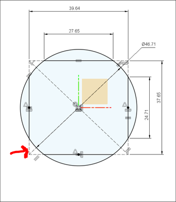

Ich habe mir über eine Zeichnung ein Objekt mit allen Bemaßungen so konstruiert das die Abhängigkeiten Sauber sind. Je nach dem wie ich die Radien der Kreise verändere ziehen alle Teile sauber mit. Alles was Blau dargestellt ist, würde ich gerne Extrudieren. Das ist nicht das Problem. Ich würde aber vorher gerne aus den ganzen Einzelteilen (Kreise, Linien etc.) eine saubere Fläche erstellen die ich nur mit einen Klick auswählen kann. Im Idealfall wären dann alle äußeren Kanten normale Linien, alles andere nur Konstruktionslinien. Ich hab es schon mit "Stutzen" versucht, aber da entferne ich mir Abhängigkeiten die ich brauche. Ich kann auch nicht einen Teil eines Kreises in Konstruktionslinien wandeln. Wie muss ich hier also vorgehen?Zahnring.PNG

Hallo,
stelle bitte mal die Datei hier ein.
Für eine derartige Konstruktionen gibt es einfachere Abläufe.
Dabei wird jeweils nur ein Segment skizziert, dann anschließend extrudiert und in einer Kreisanordnung vervielfältigt.

servus @Anonymous
schau beim skizzenbearbeiten in die rubrik "aendern" und suche "loesen". dieser befehl bricht die linien auf und du kannst liniensegmente zu hilfslinien machen aber musst  die abhaengigkeiten nochmal erweitern. sinnvoll machst du diese arbeit bevor du eine runde reihenanordnung 8* ( 10 ) machst.
experimentierfeld  - musste erst heute darueber nachdenken. viel erfolg!
lg mango
siehst du in der zweiten ansicht braucchst du nur ein mass und alles ist gut
