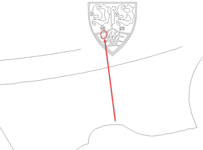

Hallo, ich habe ein VFB Logo Vektorisiert und als DXF abgespeichert, jetzt möchte ich das Logo in Fusion 360 fräsen. Beim einfügen (was ewig lange dauert und Fusion immer wieder stehen bleibt) bekomme ich ja ein flaches Bild von der DXF. Nun möchte ich das Logo in 8mm Alu fräsen, ich bekomme das aber einfach nicht gebacken! Ich erstelle zuerst ein Rechteck mit dem Maß b=182mm h=210mm. Dann füge ich die DXF ein, dieses lege ich auf das Rechteck, dann möchte ich den Schriftzug erhaben hervorheben mit 2,5mm, das geht auch. Aber sobald ich dann in Fertigen das Setup erstellt habe kann ich nicht rund um das Logo frei fräsen, da ich um das Logo nicht einzeln anklicken und markieren kann als Tasche! Bin am verzweifeln, habe das auch schon in Aspire getestet, da funktioniert es, aber sobald ich den Schruppvorgang erstellt habe gibt es keine Möglichkeit für das Schlichten die Höhe an zu geben und ich habe einfach bammel das der 2mm Schaftfräser mir zu tief in das Alu fährt. Im Anhang einmal das Logo.

1. Bevor du anfängst Werkzeugwege zu generieren, wäre eine Bearbeitung der Konturen dringend nötig.
2. Wenn du schon Aspire hast, würde ich die Werkzeugwege auch dort erstellen.

Hallo Günther, das würde ich ja gerne, in Aspire, aber ich habe das Logo schon in Holz gefräst und da bleibt beim Schruppen mit 3mm Schaftfräser fast 2mm in der Tiefe stehen und da ja beim Schlichten der Rest weggefräst wird, wäre das in Alu für ein 2mm Schaftfräser einfach zuviel!
Ich habe in Aspire (da bin ich auch Neuling) keine Möglichkeit gefunden beim Schlichten die max. Tiefenzustellung ein zu geben! Das angehängte Logo im vorherigen Beitrag ist nicht das Original, das Original habe ich mit Inscape bearbeiten und die Vektoren sind alle geschlossen und exakt!

Das eingefügte Bild ist ein jpg (Bitmap / Pixelgrafik).
So sieht die SVG in Fusion aus:
und unten sieht man den Unterschied zwischen "Original SVG" und  DXF.
Mein Tipp:
Beschäftige dich etwas eingehender mit Vektorgrafiken und den Bearbeitungswerkzeugen für die Erstellung von Werkzeugwegen.

Habe das Problem jetzt gelöst! Habe herausgefunden wie man eine DXF Datei in Aspire bearbeitet bezw. die Vektoren bearbeitet! Hat funktioniert!
