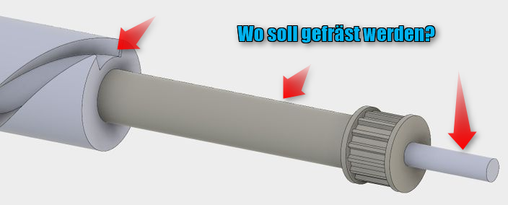

Hallo,
ich möchte folgendes Teil aus einer Alu-Stange fräsen.
Das Plan-Dreh-Fräsen der Stange auf den großen Radius habe ich mit einer 2D-Plan-Aktion und einem Kreismuster in 5°-Schritten geschafft.
Und für die "Gewindetasche" gibt es im Internet eine schöne Beschreibung.
ABER:
- Die Gewindetasche ist immer eine geschlossene Tasche - wo ist der Haken um die Tasche zu öffnen ?
- Wie kann ich die anderen 3-4 unterschiedlichen Radien planfräsen ?
- Auch das Zahnriemenrad würde ich gerne fräsen - ich vermute, dass das ebenfalls mit einem Kreismuster gehen könnte. Leichte Rundungen vom Schaftfräserdurchmesser (1-3mm) dürften dem Zahnriemen nichts ausmachen ?
Wer kann mir bei diesen komplizierten Operationen helfen ?

Mehr habe ich noch nicht geschafft.
PS: Das Rohteil hat 20mm Durchmesser und muss runter auf 18,75mm und das Zahnriemenrad wäre ein handelsübliches T2.5 - 15 Zähne. Durchmesser in der Mitte 9mm und außen 5mm.

kannst du mit uns dein Modell teilen?
Das Zahnriemenrad kann man (eigentlich) ganz einfach fräsen.
Aber was meinst du mit Gewindetasche?

der Link mit dem Bauteil: http://a360.co/2hME3Xi
Und ja, es soll an allen 3 Stellen aus einer Voll-Rundstange herausgefräst werden.

Danke für das Modell.
Ich hab mir erlaub es etwas zu verändern, muss es wirklich aus einem Stück sein oder geht es auch wie hier im Bild?
http://a360.co/2wwuzCV

Da du gesagt hast, für das "Gewinde" hast du schon gute Erklärvideos gefunden, hab ich mich mal auf die anderen Flächen beschränkt.

Super, jetzt habe ich das mit der Projektion der Zylinderfläche verstanden.
Ja, zum Gewinde gibt es viele Videos - nur sind das dort immer geschlossene Taschen. Der kleine Kniff, eine offene Tasche zu programmieren fehlt mir noch.
Hast Du mir dazu noch einen Tipp ?

Stimmt, das hatte ich vergessen zu erklären.
An deinem Modell kann ich es dir erst heute Abend zeigen. Aber schau dir mal das Video an..... du musst die Fläche verlängern, dann geht es auch mit der offenen Tasche.

Dabei gibt es zwei Probleme:
1) an dem Punkt, an dem ich die "Fläche teilen" soll kann ich immer nur eine Geometrielinie anwählen (Teilungswerkzeug)
2) im Video sind die Enden gerade - ich brauche aber abgerundete Enden.
Warte schon gespannt auf Deinen Lösungsansatz...

Da in deinem Modell die Timeline ausgeschalten ist, kann ich nicht sehen wo du mit der Gewindespur begonnen hast, darum an einem anderen Modell.
Sicher gibt es noch andere Wege, aber bei einem Modell was man selbst erstellt hat, denk ich der einfachste. 🙂

So einfach ist es leider nicht.
Es gibt keine Timeline, da das Modell als .stp aus einem anderen CAD stammt, mit dem man variable Gewindesteigungen bauen kann.
Deshalb kann ich es auch nicht einfach nachbauen.

Dann mach ich dir heut Abend noch eine anderes Video 😉
Bzw.... was hast du in das Programm eingeben? Was für Maße hast das Gewinde, Steigung usw.? Sowas können wir ja dann auch im Fusion erstellen.

In Fusion habe ich nacheinander 2 Spiralen gemacht, eine mit 18 Steigung, danach eine mit 56,548 Steigung. Der Übergang war zu hart.

Für den Anfang wäre mir eine "Taschenverlängerung" am liebsten.
Wenn ich einen Körper oder eine Fläche mit der notwendigen Verlängerung dazu baue bekomme ich den nicht mit dem bestehenden Körper/Fläche verbunden.

Soll das Gewinde wirklich konisch sein? Und der Gewindegrund ist außermittig zum Zylindermantel!
Bei Maßen dachte ich jetzt eher an:
- Nutbeite
- Nuttiefe
- Gewindelänge
- Gewindesteigung

Wie mit einem bestehen Modell vorgehen?
- Körper kopieren und wieder einfügen.
- Nur den kopierten aufrufen und ins Flächenmodul wechseln.
- Hier die Planseiten über markieren und entfernen löschen.
- Kanten anwählen und wie im Video über dehnen verlängern.

Nein. Nicht konisch.
Fester Durchmesser 18.75mm
Nutbreite 5.75mm
Nuttiefe 2.875
Gewindesteigung 18mm von 0-4.9775mm Länge
dann konstante Erhöhung der Steigung von 18 auf 56.548mm auf der Länge von 4.9775-52mm
anscliessend wieder feste Steigung von 56.548mm auf der Länge von 52mm-70mm
Kannst Du damit etwas anfangen ?
