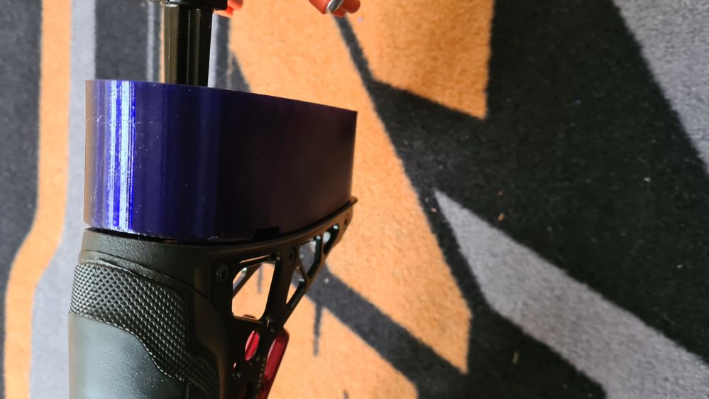

restfz00
Hallo zusammen,
das Prototyp-Teil ist noch spät gestern Abend fertig geworden.
Alles in Allem sieht das schon mal klasse aus.
Ein bisschen was passt noch nicht ganz, ein klein wenig Nacharbeit hatte ich auch (war aber gar kein Problem).
Ich habe mal ein paar (hoffentlich!) bessere Bilder gemacht und die zwecks der Menge an Dateianhängen in eine .Zip-Datei gepackt.
Ich habe mir auch das Modell mit dem Parameter angeschaut. Unglaublich, was so alles möglich ist. Da sieht man mal, wie wenig man manchmal auf der Technikerschule (leider) lernt. Davon absehen habe ich in den 5 Jahren sicher auch viel vergessen :(.
Wo es noch ein paar Änderungen bedarf:
- Die Spannhilfe sollte an der Gegenseite der Klammer (also so wie es eigentlich im Modell auch ist) immer ganz auf Anschlag rein, ggf. ist eine Extrusion komplett durch das Teil kein Problem (im Schaft ist mehr als genug Platz für den überstehenden Teil des Kreuzes).
- Unten am Bauteil ist die originale Kontur eher etwas gerader.
Was total beeindruckend ist: Der Radius mit dem das Teil sich anlegt an den Schaft passt wirklich so gut, dass ich nicht wüsste, was man noch besser machen könnte!
Wenn ich sowas nur selber hin bekommen würde! Ich bin mir bewusst, dass es viele Lernvideos im Netz gibt - aber habt ihr eines parat, das im Groben einen Entstehungsprozess eines Bauteils mit ähnlichen Techniken zeigt wie hier verwendet?
Zum 3D-Druck:
Auch interessant, was man hier dazu lernt.
Habe mich auch eigelesen bezüglich Schichthöhe vs. Düsengröße und dem Thema Infill.
Angeblich soll (so im Mittel) mit 80% Infill und einer Schichthöhe von ca. 40% des Düsendurchmessers die höchste Stabilität erreicht werden (sprich, bei meiner 0,4er Düse würde ich auf 0,15 gehen).
Ebenfalls soll eine 0,6er Düse bei gleicher Schichthöhe die Stabilität (Kerbschlagversuch) um ca. 20% erhöhen.
Ich danke euch vielmals,
Grüße Reno
