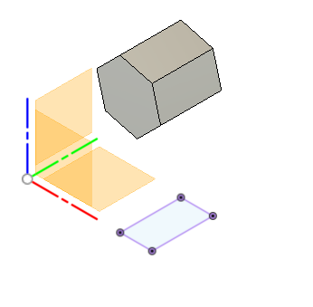

添付したデータで実行すると、こんな感じでリンク付きのスケッチ要素が出来ます。
欠点としては、テキストコマンドの場合GUIで作業を行う事に近い為、
画面が動いてしまうことと、選択している要素が有った場合、未選択で
終了してしまう事です。(あと、処理が遅い)
