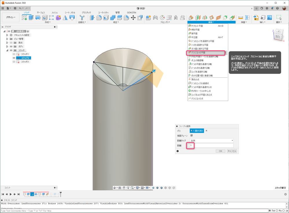

今回いただいた図面のモデリングの仕方がわからない。
kazu39jp
図面のようにテーパーになっているところにキー溝を書ける方法を教えてください。

@kazu39jpさんへ こんにちは
幾つか方法はあるとおもうので、その一つとして作ってみました。
1x1.5㎜のキー溝ですが、
① このスケッチを作るための平面ですが、構築→パスに沿った平面を使いました。
② この平面にスケッチを書いて、1x1.5㎜プラス逃がしの部分(0.5㎜)を付けています。
③ 押出でキー溝を一つ作り、円柱状パターンを使って、4個配置しています。
ファイルを添付しますので、みてください。

こういう押し出しでしょうか??
動画も撮っておきました。
https://knowledge.autodesk.com/ja/community/screencast/1b44b775-57f8-48ac-8ac6-c3b83e437515
