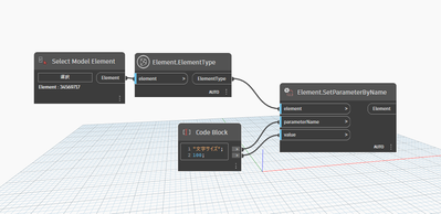

@shirai-a さま
マルチテキストとあるので、Civil3Dでしょうか?
ご参考までにRevitのModelTextの文字サイズのパラメータ変更を添付いたします。

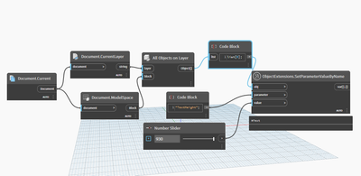

Civil3Dだとこんな感じです。
