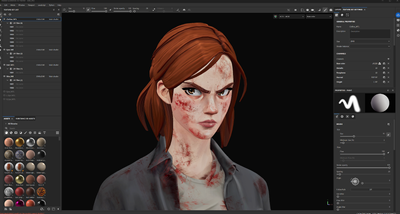

Toda a texturização foi feita diretamente noSubstance Painter, focando principalmente no mapaalbedo.
Eu não usei nenhuma projeção ou composição, apenas pintura à mão.
No início, fiquei pensando demais se deveria usar camadas de preenchimento ou camadas de tinta regulares, o que apenas me atrasou.
Agora eu uso uma mistura de ambos, junto com várias camadas, geradores e camadas de preenchimento para manter as coisas sob controle por zona.
Para Ellie, não useimetal (tudo estava definido como 0) e adicionei apenas um pouco deaspereza em áreas específicas da camisa para quebrar um pouco a superfície.
PINCÉIS:
Para obter a aparência de pincelada ousada, usei dois pincéis principais. Um tinha uma forma triangular e o outro era mais "grunge" e irregular, com um corpo mais longo. O triangular foi especialmente útil. (Você pode ver a equipe da Fortiche usando um pincel semelhante no making-of de Arcane - embora eles o usem em Mari.)
O objetivo era criar uma sensação depincel seco. Não bagunçado, apenas expressivo.
Traços visíveis, ângulos agudos, esse tipo de coisa - semelhante ao que você vê em Arcane.
Eu também adicionei muitos traços usando cores próximas à base para quebrar a perfeição da textura e adicionar variação.
