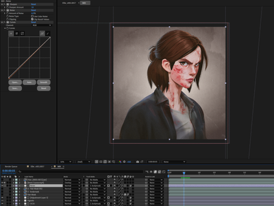

Комп я робив в After Effects, але це можна зробити в будь-якій програмі. Nuclear був би кращим варіантом, але ліцензія занадто дорога для особистих проектів xD
Я намагався отримати все прямо з рендера. Це завжди було моїм наміром: досягти кінцевого зображення, не проходячи через тисячу шарів постів, але є речі, які, незважаючи ні на що, доводилося коригувати окремо.
Першим з них було волосся. Я хотіла, щоб він виглядав більш стилізованим, з дещо перебільшеним, але контрольованим дзеркалом, тому я відокремила позначки AOV для волосся, особливо для світлих тонів, щоб налаштувати їх окремо.
Другим став візуальний шум на моделі.
Додавання тонкого шару шуму поверх рендера допомагає порушити досконалість 3D і надає відчуття цифрового живопису або навіть потертої скульптури.
Мета полягала в тому, щоб усе виглядало більш фізично, більш живописно, наче пройшло крізь шар паперу або запорошений сканер.
