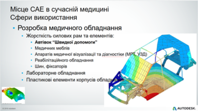

  • Tıbbi Ekipman Geliştirme
  • Güç çerçevelerinin ve elemanlarının sertliği:
  • Ambulans arabaları
  • Medikal Mobilya
  • Tıbbi görüntüleme ve tanı cihazları (MRI, ultrason)
  • Rehabilitasyon ekipmanları
  • Lastikler, kelepçeler
  • Laboratuvar ekipmanları
  • Ekipman muhafazalarının plastik elemanları
Herhangi bir tasarım (tıbbi dahil) belirli güç unsurlarını içerir. Tıpla ilgili bu tür yapılara örnek olarak şunlar verilebilir: 
  • Ambulans
  • Medikal Mobilya
  • teşhis cihazları (örneğin, aynı MRI). 
Ve onlar için hesaplamalar yapmanız gerekiyor. Güç unsurlarından bahsetmemize rağmen, bunlar her zaman güç hesaplamaları değildir. Örneğin, insan muayenesi için kullanılan çeşitli laboratuvar ekipmanları için, yüksek doğruluk sağlamak kadar önemli olan çok fazla güç değildir. Bu nedenle, yapı mümkün olduğunca sert olmalı, minimum miktarda geri tepmeye sahip olmalı ve genel olarak neredeyse hastanın ağırlığından kaynaklanan yükler altında bükülmemelidir. Böyle bir görev, yüksek hassasiyetli makine yapım makinelerinin geliştiricileri ve üreticileri için ayarlananlara biraz benzer.
