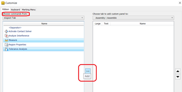

Auf der Registerkarte „Multifunktionsleiste“ können Sie eine benutzerdefinierte Gruppe mit den von Ihnen häufig verwendeten Befehlen hinzufügen. Diese Gruppe „Benutzerbefehle“ kann beliebige Befehle enthalten. Und Sie können auf jeder Registerkarte eine für Ihre spezifischen Anforderungen passende Gruppe „Benutzerbefehle“ einrichten.
So funktioniert es:
Schritt 1: Wählen Sie die Registerkarte aus, zu der Sie Ihre benutzerdefinierte Gruppe hinzufügen möchten. Klicken Sie mit der rechten Maustaste und wählen Sie die Option „Benutzerbefehle anpassen ...“ aus:
Schritt 2: Wählen Sie links im Popup-Menü die Befehle für die neue benutzerdefinierte Gruppe aus und klicken Sie anschließend in der Mitte auf die Schaltfläche „Hinzufügen >>“. Anschließend werden die Befehle in der rechten Gruppe aufgelistet, die dann als benutzerdefinierte Gruppe auf der Multifunktionsleiste angezeigt wird.
Welche Befehle zur Auswahl stehen, können Sie über das Pulldown-Menü „Befehle auswählen aus“ filtern.
Die Reihenfolge der Befehle können Sie nach dem Hinzufügen zur rechten Gruppe über die Pfeile nach oben oder unten verändern. Sie können auswählen, dass die Symbole „Groß“ und mit ihrem „Text“ angezeigt werden, indem Sie die entsprechenden Kontrollkästchen aktivieren.
Schritt 3: Nachdem Sie alle für diese Gruppe gewünschten Befehle ausgewählt haben, klicken Sie auf „OK“, um das Menü einzurichten und zu schließen. Oder Sie klicken auf „Anwenden“, um das Menü einzurichten und weiter anzupassen.
