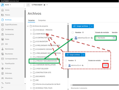

Na imagem abaixo vemos que na pasta 2 da Documentação do Projeto já temos um arquivo aprovado com o conjunto de plantas exigidas para os Documentos de Construção.
Vemos que ele possui uma versão inferior ao modelo na pasta 0 Trabalho em Processo, isso também serve como registro de modelo e assim congelar entregas e ter maior controle e menor perda de trabalho já liberado para o trabalho.
Caso haja uma atualização, poderemos detectar facilmente alterações entre pacotes de versões aprovadas.
