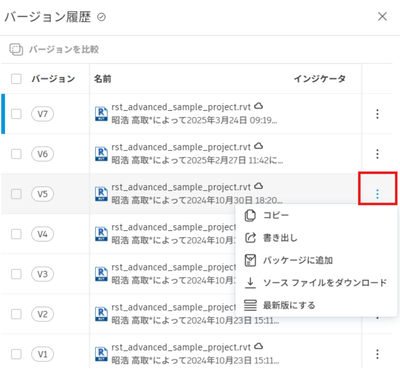

Mais il ne s’agit pas seulement d’écraser des fichiers, vous pouvez supprimer les versions précédentes. "Vous pouvez répertorier l’historique des versions en cliquant ou en cliquant avec le bouton droit de la souris sur un repère de version, tel que V1 ou « V2 », puis en sélectionnant Ouvrir l’historique des versions.
Comment sortir de la version précédente ?
Pour récupérer les versions antérieures des fichiers
Cliquez sur le lecteur à trois points à l’extrême droite de chaque version.
Pour récupérer les versions antérieures, utilisez Copier ou Télécharger le fichier source.
  • Copier : Copiez cette version du fichier .rvt dans n’importe quel dossier
  • Télécharger le fichier source : Téléchargez cette version du fichier .rvt
Faites-en la dernière version
Par exemple, supposons que vous ayez la version 1 (V1) et la version 2 (V2). Si vous souhaitez rétablir la version V1 en tant que version la plus récente, sélectionnez V1, puis Effectuer une nouvelle version. Cela ne signifie pas que la V2 a disparu, mais qu’une copie de la V1 est placée au-dessus de la V2, ce qui vous permet de l’utiliser en toute confiance.

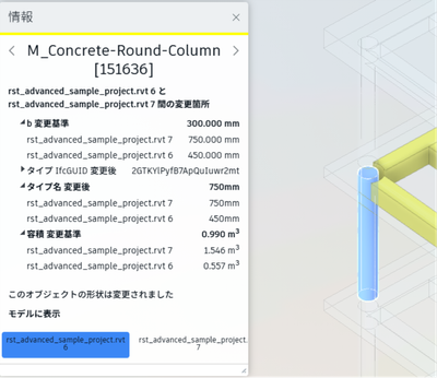

Sur quoi porte la comparaison
Voyons ce qui a changé exactement. Sélectionnez un élément pour afficher des informations détaillées.
Cette boîte de dialogue affiche la différence avant et après la modification avec « ○○ Critères », et affiche le nom du type modifié avec « Après la modification ». De plus, le nom du fichier entouré en bleu au bas de la première ligne indique qu’il s’agit du fichier qui est actuellement affiché.
Cliquez sur l’autre nom de fichier pour voir l’état avant la modification par rapport à cet élément. De cette façon, il compare non seulement la forme, mais aussi les informations sur la propriété.

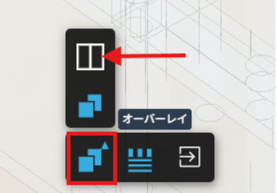

Cliquez sur le bord gauche des trois boutons en bas de l’écran et sélectionnez Afficher côte à côte...
Les deux versions à comparer sont placées côte à côte sur les côtés gauche et droit de l’écran, et les interactions à l’écran (panoramique, rotation et zoom) fonctionnent ensemble.
Vous pouvez vérifier la situation avant et après le changement de manière facile à comprendre.

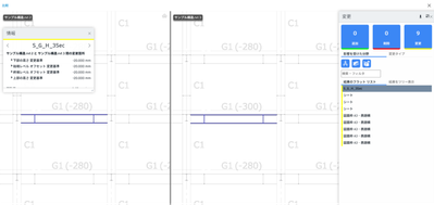

Les vues 2D peuvent également être comparées
Vous pouvez comparer non seulement des vues 3D, mais aussi des vues 2D. Par exemple, spécifiez ce à quoi comparer :
Il extrait le diff de la même manière que la vue 3D.
