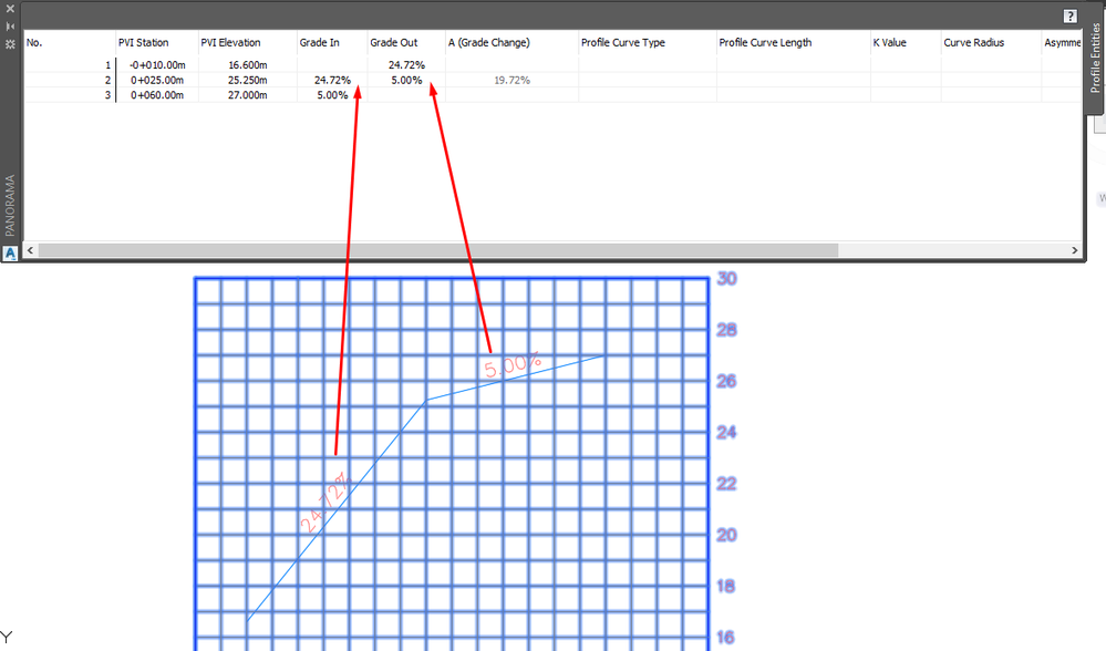

Alexander.Ticona
Hola @Anonymous
Complementaré con lo siguiente a lo sugerido por nuestro compañero @ajpancha (que es también una solución).
Para tu duda voy a suponer que tengo el siguiente perfil longitudinal:
Mi objetivo será:
- Que los tramos mostrados tengas las siguientes pendientes: 17% y 12 %
Pasos a seguir:
1. Seleccionar el Perfil de diseño >> Geometry Editor
2. Seleccionar "Profile Grid View"
3. En ella podremos observar:
- Estación de comienzo y fin de cada PVI
- Elevación de cada PVI
- Pendiente de entrada y salida de cada tramo
- Longitud de la curva vertical
- valor "K"
- Entre otros, dependiendo de la información que tengamos.
4. Procederemos a modificar los datos de las pendientes en la tabla.
5. Finalmente tendremos lo deseado.
Ojo. Tener en cuenta el Punto N°3, ya que al modificar nuestras pendientes también estamos modificando las elevaciones de los PVI (que también son modificables), dependerá mucho de lo que busques.
