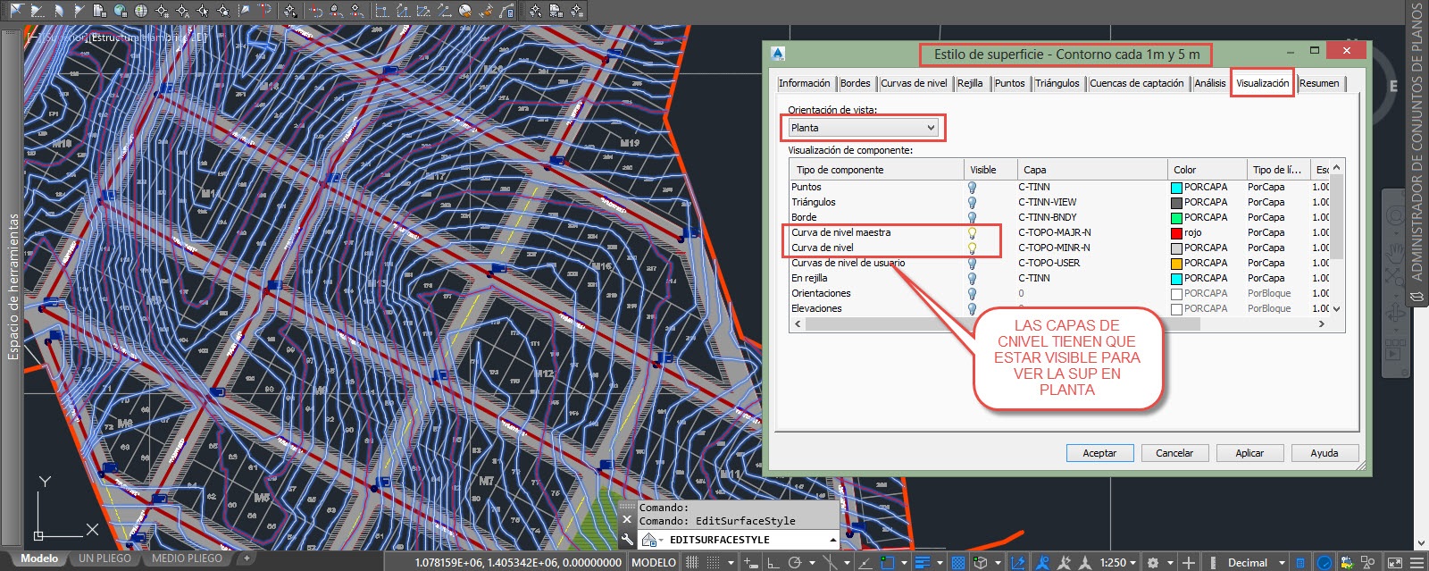

Saludos amigo, estaba viendo tu archivo, l problema es que en el estilo de superficie que estas utilizando para el TN, tienen las capas de CNIVEL en plantas como NO VISIBLE, por ello las CNIVEL no se visualizaban en el modelo, solo tenes que activar o poner como  VISIBLES dichas capas de las CNIVEL pero dentro del estilo de SUP que utilizas, ver img...
Dentro del estilo de SUP, podras manipular y configurar lo que deseas que se visualice en planta...

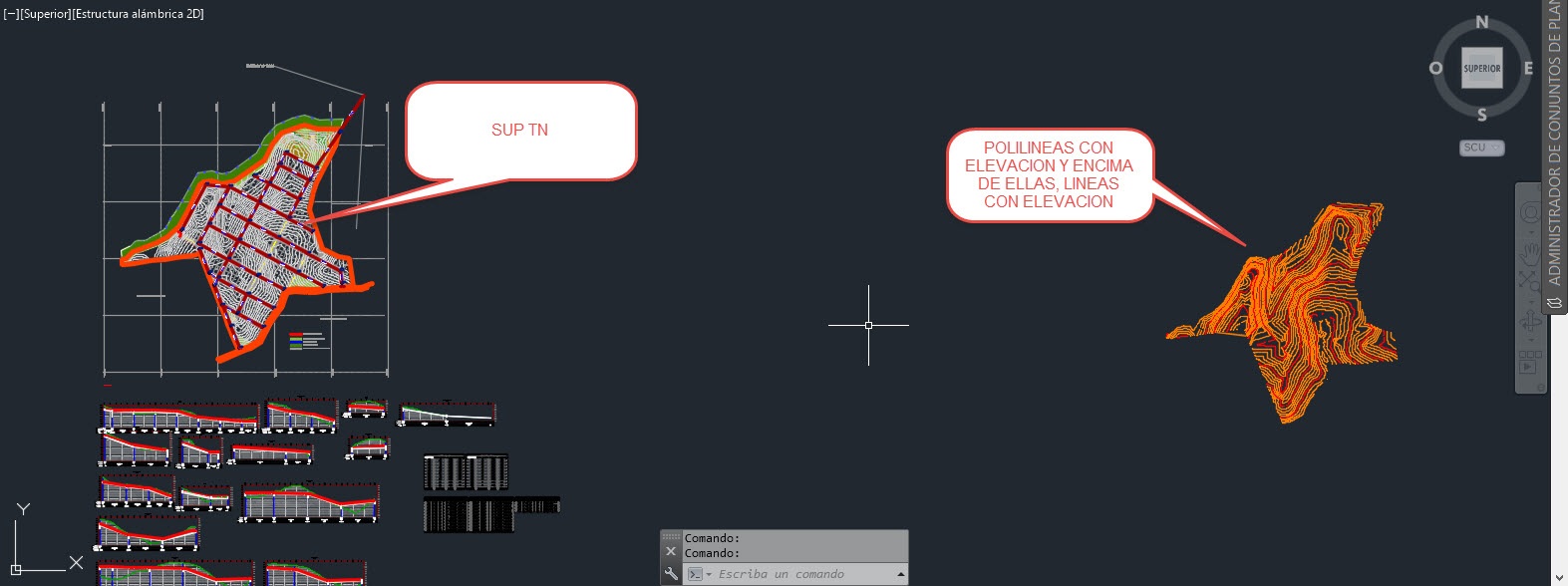

Si, efectivamente, realice lo que indicas, osea seleccione la sup y la regenere, y es verdad, la sup desaparece al igual que el perfil longitudinal correspondiente a la sup del TN en cada uno de los perfiles...
Pero es algo que no entiendo y que tu podrias explicar mejor desde el principio o tener en cuenta los pasos que realizaste desde el principio para poder generar la sup...
Osea, segun en tu primer mensj en este tema, indicas que tu sup la generaste en base a unas curvas de nivel (polilineas o lineas), revisando y activando cada una de las capas, encontre una capa correspondiente a las polilineas o lineas que has de haber utilizado para la generacion de tu sup del TN, pero lo que me parece curioso es que dichas polilineas o lineas se encuentran a un lado y tu sup TN esta en otro lado, y que si acaso tu sup o la informacion base de tu sup TN son dichas polilineas a las que haces referencia en la definicion, lo mas correcto es que tanto las polilineas como tu sup esten en el mismo lugar y no separadas como las tienes, a lo mejor esto puede ser parte del problema que tienes en sí.
Otra cosa curiosa que me di cuenta, es que dentro de las mismas capas de polilineas hay lineas, osea, si te das cuenta, encima de cada polilinea con elevacion, hay varios tramos de lineas con elevacion tambien, osea que tienes pol y linea con la misma elevacion y una encima de la otra, creo que deberias de limpiar o depurar dicha info, osea eliminar los tramos de lineas y quedarte con las pol con elevacion, para que no tengas datos repetidos y no vayan a ser motivo de algun prroblema futuro en tu dibujo, sobre todo si bas a usar dicha info como base para la creacion de tu sup TN... ver img...

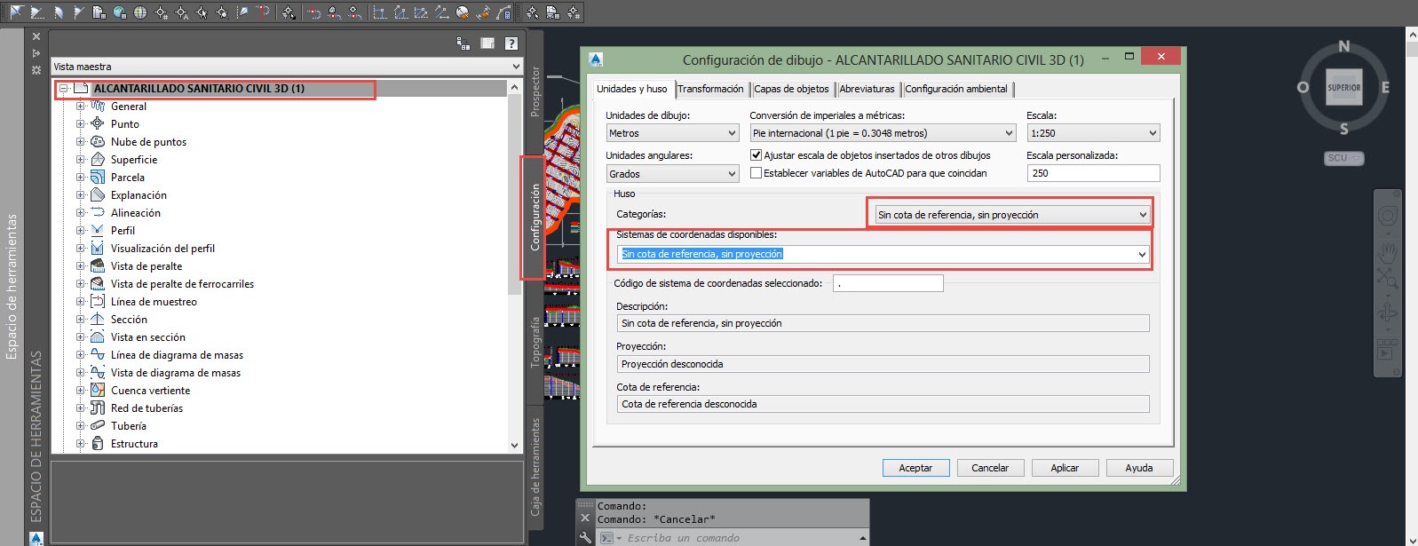

Otra cosa, segun lo que estuve viendo y en base a tu lamina en la cual indica ubicacion MOCOA, me parece que es en COLOMBIA, si es que no me equivoco, caso contrario, mil disculpas, pero sea el lugar que sea, una de las primeras configuraciones al realizar un proyecto en C3D, es la de configura el SISTEMA DE COORDENADAS, y veo que tu archivo no tiene eso, seria bueno que configures tu sistema de coordenadas en tu archivo, igal esto es optativo, no infiere en mucho con tu proyecto, solo que al configurar el sistema, podras hacer uso de las imagenes satelitales, generacion de grillas (reticulas) de coordenadas en las laminas, y demas cosas...ver img...
Volviendo al tema, tienes que tener en cuenta la informacion base la cual utilizas para la definicion de tu sup TN, ya que si dicha info base se mueve o peor aun se borra, la sup no tendria dicha referencia de definicion y por ello al generar la sup desaparece al igual que sus respectivos perfiles, y tener en cuenta las demas observaciones, no se con exactitud la info base que utilizaste y el metodo o pasos para la generacion de la sup TN...

Las curvas de nivel que aparecen al lado de mi superficie, las hicieron en AutoCad convencional, lo que hice fue abrir el CIVIL, convertirlas a polilíneas y trasladar el GRID a coordenadas reales( el archivo de origen no las tenía en coordenadas de campo). Por eso la superficie( creada a través de polílineas con elevación, las cuales al generar las superficie divergen muy poco con las originales, por eso es que se ven en algunos lados varias líneas, una corresponde a las originales y otras las que generó CIVIL).  Ese fue los pasos que realicé para generar la superficie.
Quizaás el error puede ser porque en vez de borrar las originales, las dejé en el mismo archivo, por lo que hay dos copias idénticas en el archivo, tan solo con la diferencia que estan en corrdenadas diferentes( ya había explicado el motivo en el párrafo anterior).

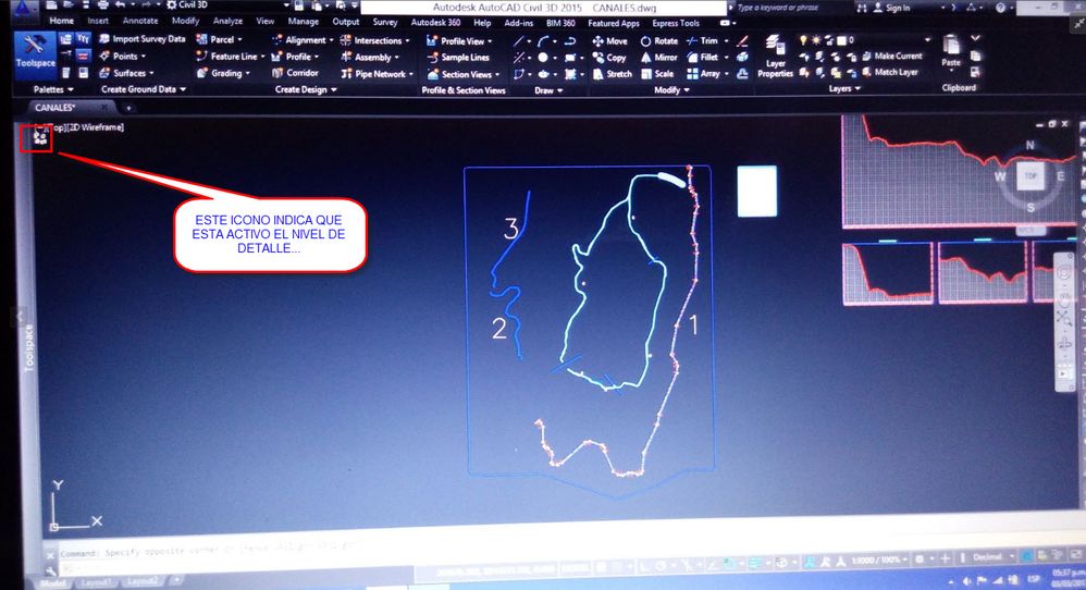

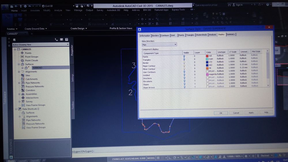

Estimados, tengo un problema similar al de los demás compañeros. El tema es que en la visualización de planta de mi superficie, las curvas de nivel si estan activas, sin embargo no se visualiza la superficie. Por favor, podrían darle una explicación y solución a lo comentado.20170303_173744.jpg20170303_174141.jpg
Dejo el archivo.
0 Me gusta
Mensaje 14 de 17
ajpancha
Saludos cordiales y bienvenido al foro...
Antes que todo, sería bueno que para una próxima ocasión pudieras generar un tema nuevo con las consultas o inconvenientes que tengas para que así toda la comunidad se pueda nutrir tanto de tus comentarios como de los demás y tener una buena organización dentro del foro, sobre todo porque este tema ya fue solucionado...
Y si tu situación es casi similar a la expuesta dentro de un tema existente, lo que podrías hacer es generar el nuevo tema y dentro de tu comentario poner el link de referencia a la cual estas tomando como base...
Volviendo a tu situación, te cuento que descargue el archivo y lo abrí sin ningún inconveniente, pude ver la SUP a primera vista, no encontré problema similar a lo que mencionas y todo lo veo correcto...
Así que revisando tu img adjunta, me doy cuenta que tienes activado NIVEL DE DETALLE, lo cual te permite reducir o ampliar, por decirlo así, la visualización de las CNIVEL a medidas que te acercas o alejas con el zoom, lo cual ayuda en el procesamiento o rendimiento de la PC cuando se trabaja con SUP muy extensas, en tu PC, tendrías que desactivar dicha opción para evitar este tipo de inconveniente, supongo que es esto la causa ya que a mi no me presento problema alguno...
Te dejo un par de img de referencia, al igual que un link de información y un video que hice hace tiempo en la cual hago uso de esta opción:

fid14
Solo te falto encender las capas del curvas de nivel del surface.
