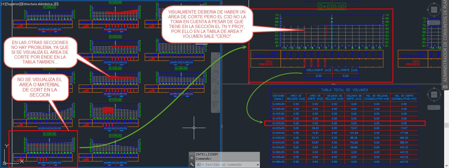

Saludos a todos, le hago la siguiente consulta para que me puedan ayudar si acaso a alguien le ha pasado y a podido solucionar el problema...
Tengo mi sup de TN, y mi sup de corte por medio de explanación, tengo mi alinemiento, y los respectivos perfiles longitudinales, el problema se me presenta al generar las secciones transversales, ya que eel material de corte (sombreado a rayas) no aparece en una sección transversal, a pesar de que se ve en ella la sección de TN y la sección de PROY (sup de corte), además junto a mis secciones estan las tablas de areas y volumen de corte por cada sección, y a part de ello esta mi tabla de volumes generales de corte en el modelo, en dicha en la tabla de area y volumen de la sección del problema sale como CERO tanto en area como en volumen a pesar de que visualmente se ve que ahi esta el TN y PROY, solo que como no hay area de corte por ello no hay valor en la tabla de area y volumen, al igual que la tabla general de volumenes... ver img
Anteriormente he tenido el mismo problema, no muy amenudo, osea muy rara vez y no he encontrado solución alguna u otra opción que me permita obtener el área por parte del C3D, y me ha tocado omitir dicho valor en la tabla de volumenes ya que no era muy significativo en comparación al volumen total de corte, pero esta vez dicho valor si es significativo al volumen total y no puedo dejar pasar u omitir dicho valor faltante, por ello hago dicha consulta..
Me ovidaba, según para solucionar esto, borre todas mis secciones tranversales al igual que tablas de area y volumen, y material de corte, volvi a generar todo y se presenta el mismo problema, no sabria que otra cosa hacer por el momento...
Esperando que alguien le haya pasado lo mismo y que haya podido solucionar o que me den la pauta para poder solucionar el porque no se visualiza dicha area de corte, de antemano agradezco mucho por la ayuda...

Hola.
En el foro en inglés también me encontré con esta pregunta y la respondí y la dieron como buena.
Lo cierto es que ya me he encontrado con estos casos en varios dibujos, dónde en algunas vistas en sección no cubica el material.
La conclusión a la que hemos llegado, es que cuando se tienen 2 secciones de superficie, por ejemplo del terreno y de la obra lineal, Civil 3D tiene problemas en considerar en qué punto se intersectan ambas secciones, sobretodo cuando se intersectan justo en los extremos de la sección.
Creo que se trata a nivel interno de cálculos de civil 3D, quizá de decimales, en considerar si ese punto es intersección o no y entonces hay vistas en sección que no cubica.
Para solucionar esto, yo hice (y es la respuesta que doy), lo siguiente:
-Te creas una superficie nueva vacía.
-Le pegas la superficie del terreno natural.
-A esta nueva superficie, la elevas 1mm  (o la bajas según el caso), desde "operaciones de superficie" ---Elevar/bajar superficie.
Y para calcular materiales, utiliza esta nueva superficie y la superficie original del terreno natural no la usas.
Al haber subido la superficie 1mm, la intersección entre las secciones de superficie no coincidirán exactamente con los extremos de la sección y Civil 3D encontrará siempre una intersección de secciones.
-Otra solución aunque bastante más complicada, sería crear siempre subensamblajes de talud que tuvieran una extensión.
Es decir, que busque el punto de proyección de talud con el terreno (target de superficie) pero luego se aplique una pequeña prolongación del talud, que podría ser 0.0001 metros, por ejemplo.
De esta forma, Civil 3D siempre reconocería la intersección y se cubicaría correctamente los materiales.
La verdad que espero que esto lo solucione Autodesk, porque es un bug bastante significativo y las soluciones que propongo no dejan de ser apaños.
Saludos.
