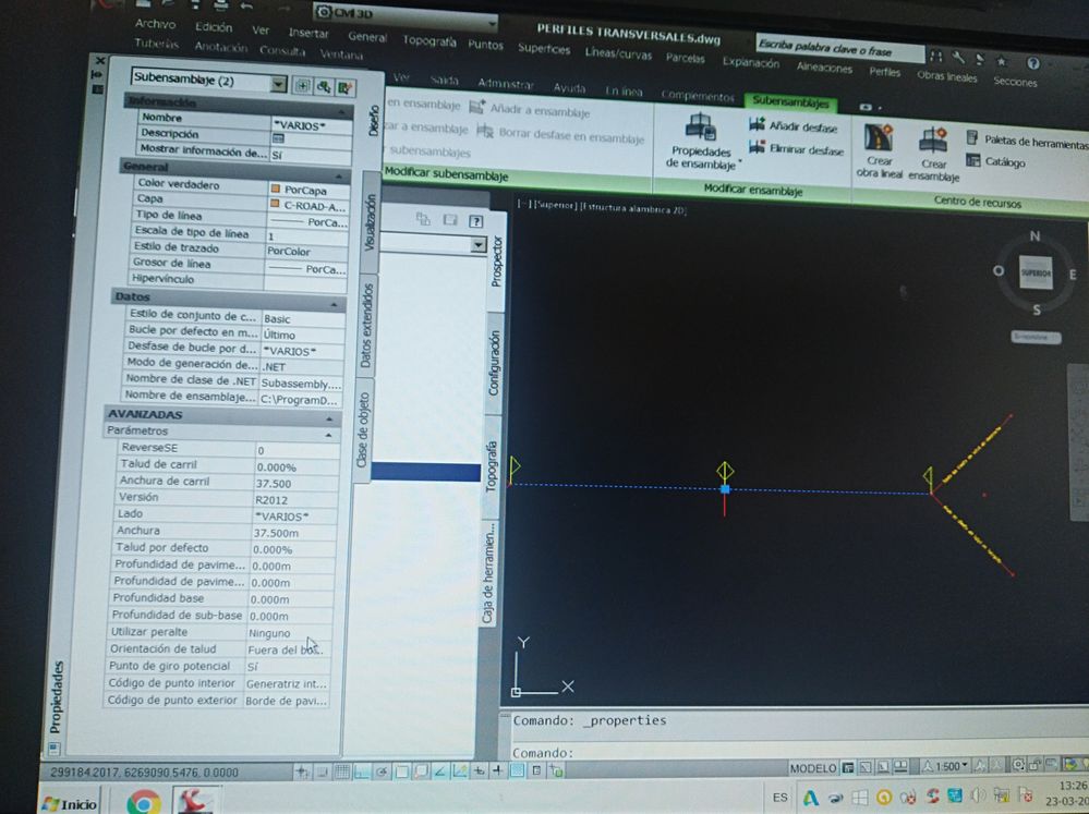

Hola es posible que te este saliendo eso por que le has asignado peralte al carril, o porque ya viene por defecto,  desactivalo  viendo sus propiedades en el subasembly:
luego regeneras tu corridor y verificas tu sección acercandote con tu mouse. espero te ayude..saludos

Buenos días:
Te envio una foto mostrando el siguiente problema.
Como puedes ver el peralte esta con la opcion None o Ninguno, pero me sigue dando esa inclinacion en el Perfil Transversal.Como puedes ver el peralte esta con la opcion None o Ninguno, pero me sigue dando esa inclinacion en el Perfil Transversal.  ¿Como lo soluciono?

Mensaje 12 de 13
Ing_miguel_aguilar
Te recomiendo subir tu archivo para poder ayudarte mejor. Saludos
