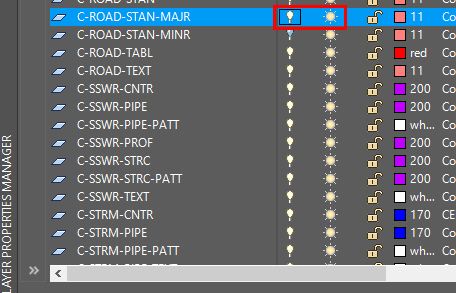

Estimado, dos posibles soluciones:
a) Configuración desde el inicio
     En la ficha Settings -> DibujoXX-> Edit Drawing Settings > Ficha Objects Layers:
    Alignment          =  C-ROAD        Suffix = -*
    Alignment Labels = C-ROAD-TXT  Suffix = -*
esto te garantiza que cada Alineamiento nuevo se va a crear en una capa con su nombre y las etiquetas de ese alineamiento tambien estaran en una capa separada
Por Ejemplo si creas el Alinieamiento EJE-01, se crea la capa C-ROAD-EJE-01 y sus etiquetas en la capa C-ROAD-TXT-EJE-01 si quieres apagar las etiquetas de ese alineamiento solo congela la capa.
Congelar la capa para no visualizar los textosCongelar la capa para no visualizar los textos
b) Usa el conjunto de etiquetas _No Labels, para ese Alineamiento.
