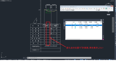

画像のように、縦断図を作成した際に、PVIの位置には勾配以外の項目は表示されません。
PVIの位置にも計画高等を表記する方法はありますか?
手入力しかないですか?
ご存じの方がいれば、ご教授いただけると幸いです。よろしくお願いいたします。

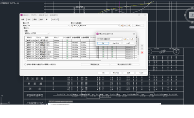

katsuhisa.shibataJUJVG
以前作ったファイルを見たところ,確かに書かれているようでしたが,新たに作ってみると期待されているようになりました。
見ると,以前の帯スタイルは MLIT_計画高2011 でしたが,新規に作ったものは MLIT_計画高2024 でした。帯スタイルは何ですか。

t-oomine
katsuhisa.shibataJUJUGさん、ご親切にご回答くださりありがとうございます。
ただ大変申し訳ございません。不勉強のため、質問の意味/意図が全くわかっておりません。
一応「縦断ビュープロパティ」の「帯」タブを確認したところ、帯スタイルは『MLIT_20_測点2024』に、「帯のリスト」のスタイルではどれも『MLIT_〇〇2024』(〇〇の部分は勾配、計画高など)となっていました。
2011でないといけないのでしょうか?
帯については、最初に縦断を作成する際に特に触っていないと思います。あまりよくわかっていなくて申し訳ございません。
名前は2024ですが,中身は2011ですか。
まず,曲線部の両端などの縦断の変化点に「ティック」(短い線)は付いていますか。2011ならたぶん付いていないと思うのですが。
ツールスペース > [設定]タブ > 縦断ビュー > 帯スタイル > 縦断データ
を展開します。当該スタイルをダブルクリックして 縦断データ帯スタイル ダイアログを出します。[表示]タブで コンポーネントタイプ「垂直ジオメトリポイントでのティック」の表示はオンになっていますか。ティックが付いていなくて,ここがオフだったら,オンにするとティックが出ませんか。
ティックが出たら後はラベルが付けばいいのですが,当方,ここがわからないのです。[帯の詳細]タブ で[ラベルとティック]グループの 場所 を 垂直ジオメトリポイント にし,[ラベルを作成…] を押して設定するのではないかと思っているのですが。

t-oomine
katsuhisa.shibataJUJUGさん、ご回答ありがとうございます。
はじめはどうだったかわからないので、最初から作り直してみました。名前は2024になっていました。これではじめから作り直してみたのですが、やはり変化点にはティックもラベルもついてないものがあります。
「垂直ジオメトリポイントでのティック」は初めからオンでした。

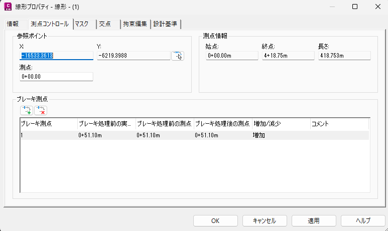

buf_fa
裏技ですが、線形プロパティのブレーキ測点を使うことができます。
縦断変化点に測点を追加するイメージです。
ブレーキ処理前後の測点を同じにします。(追加した直後の状態です)
「変化点にはティックもラベルもついてないものがあります。」とのことなので,ついている箇所とついていない箇所があるのだと思うのですが,何か法則はありますでしょうか。○○のタイプにはつくが△△のタイプにはつかない,とか。
こちらではCivil 3D 2024でテンプレートは「国交省20m」で新規に図面を作り,縦断ビューを作ると計画縦断の曲線部の両端ではティックと標高が出ました。
縦断ビュープロパティの [帯]タブ の「説明」列が「計画高」になっている行の「縦断1」列は計画縦断になっていますよね。

ke2_169
やりたいことは、こういうことですか?
計画高と測点のみ入れました。
メッセージ10/17

t-oomine
katsuhisa.shibataJUJUGさん、ご返信ありがとうございます。
BP、EP、変化点と測点(20mごとのNo.)が一致する場合、この3つの場合には変化点にティックもラベルもついてます。それ以外の場合には、ティックもラベルも付いていません。
あとkatsuhisa.shibataJUJUGさんと同じで「計画縦断の曲線部の両端」では、ティックもラベルも付いてます。
はい。確認しましたが、計画の縦断が選択されていました。

t-oomine
ke2_169さん、ご返信ありがとうございます。
>やりたいことは、こういうことですか?
>計画高と測点のみ入れました。
はい、そうです。添付データのように勾配の変化点に測点と計画高を入れたいです。
どのように操作されたのですか?
恐れ入りますが、ご教授いただけると幸いです。よろしくお願いいたします。
