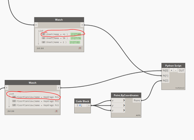

Salut, c'est un problème de Liste (même si ce n'est qu'un élément cela reste une liste avec un élément que tu envoies pour la vue et la feuille   voici une illustration)
réalise cette adaptation dans le code python initial:
ligne 34 et 35

Seul hic c'est qu'au final je veux que ça fonctionne avec une liste 😅
la de ce que je comprend on attrape la ligne 0 dans la liste des feuilles et celle des vues.
Ce qui fait que je n'ai qu'une vue qui se place dans une feuille.
Message 10 sur 15
bvalleeWB6BZ
Je me dis que c'est peut-être aussi qu'il me faut autant de coordonnées que de vues et de feuilles donc j'ai fait un list.ofreapeatedItem mais le python ne l'accepte pas .

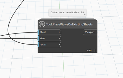

y_fang6XKHT
Solution acceptée

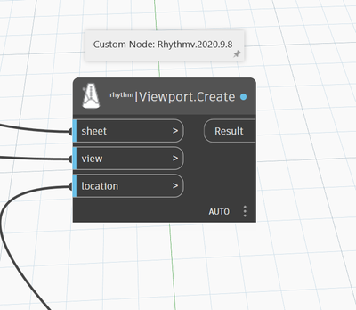

pour mon script de PDV, j'utile ce nœud la, qui fonctionne très bien
et Pour le légende, j'utilise un autre noeud:
peut-etre tu peux essayer.

Je ne sais pas d'où tu tiens ton premier noeud mais je ne l'ai pas.
Le second c'était ma version initiale mais qui ne fonctionnait pas..

y_fang6XKHT
J'ai mis un note en haut de nœud, tu vois le nom de package et sa version, donc tu peux aller télécharger.
Le nœud que tu as utilisé, ca marche bien pour légende, mais ca ne marche pas trop avec les vues comme vue de plan.
