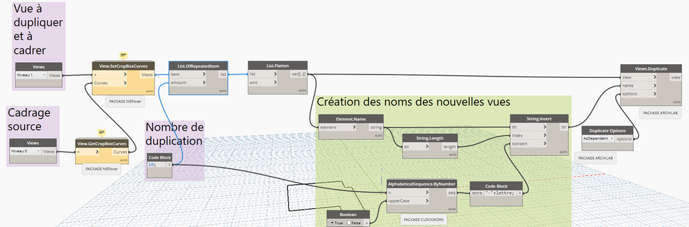

Message 9 sur 10
jfbrigaud
Bonjour,
      Aujourd’hui j’ai un peu de temps pour vous répondre. Je partage la solution apportée par FGPerraudin. Voici une autre approche elle consiste :
  1. Appliquer le cadrage sur la vue choisie.
  2. Dupliquer N fois la vue avec son cadrage et nommer ces vues.
Pour le nommage des vues j’ai simplement ajouté un suffixe alphabétique, mais d’autres solutions sont possibles, notamment à partir d’une liste de noms préétablie (Elec, Plb, Cot, Sol….)
Bien Cordialement.
JF
Jean-François Brigaud
0 J'aime
