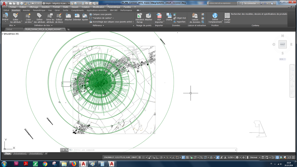

Rebonjour, désolé de vous redéranger,
j'ai un dernier petit bug avec certains fichier lors de la commande "Coller vers les coordonnées d'origines". J'ai vérifier les unités de dessin et  normalement nous partons tous du même fichier de base. Par hasard, sauriez-vous d'où cela pourrait-il provenir?
Problème lors du collageProblème lors du collage

Non applicable
Oui biensûre!
Merci!
Informations
J'ai le même problème avec trois fichiers, ils ont tous été dessiné dans une autre échelle que le fichier de base qui est au 1:250.
Les objets à copier sont des blocs annotatifs.
(La zone concernée se situe dans le rectangle rouge)
0 J'aime
Message 12 sur 13
Caderix
Cela ne fonctionne pas parce que dans le fichier cible il existe déjà un bloc nommé feuillus qui n'est pas identique au fichier source. Lors d'un copier coller le modèle du fichier cible n'est pas remplacé par celui du fichier source. C'est pour cela qu'il n'ont pas la même taille.
Avant de faire le copier coller, il faut à partir du design center "Remplacer uniquement" le bloc feuillus dans le fichier cible par celui du fichier source.
Après le copier coller fonctionne, il faut juste remettre l'échelle à 1:50 et non 1:250 comme c'est la cas actuellement.
