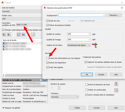

Mais quand vous utilisez la commande PUBLIER, ce n'est pas configuré comme cela :

Message 20 sur 26
Non applicable
Via la commande publier, Autocad utilise PDF Tron alors qu'avec la commande Export PDF, il utilise PDF Plot 16, je viens encore d'essayer, j'avoue ne pas comprendre grand chose... 🙃
