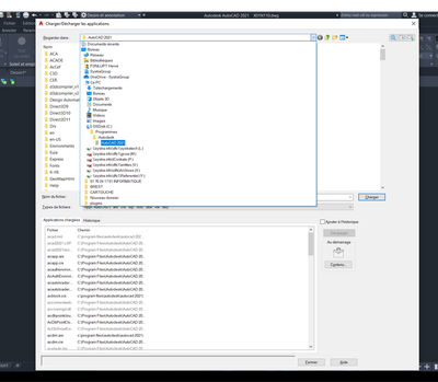

Bonjour,
Voici mon souci :
Je suis sur le plan X01N120, le SCU est sur PARA LIGNE
Je passe sur le fichier X01N110
Lorsque je reviens sur le fichier X01N120
Le SCU n’est plus sur PARALIGNE.
Je dois donc vérifier à chaque fois que je change de fichier et remettre le SCU qui correspond au travail que j’ai à faire sur le dessin X01N120.
Cordialement
FONLUPT.H

tramber
UCSORTHO est bien à 0 ?
S'il est à 1, cela peut expliquer...
Mais il doit y avoir autre chose... une application ?

Y.AUBRY
Bonjour @fonlupt_herve
+1 avec @tramber pour ce qui est de l'application.
As-tu installé des modules complémentaires?
Charges-tu automatiquement des lisps au démarrage? (Voir le contenu de menu "Outils\Charger une application..." puis voir s'il existe des fichiers lorsque tu clique sur le bouton "Contenu" (Si c'est le cas, zip l'ensemble de ces fichiers et envoie-les nous pour que l'on regarde)
Existe-t-il un fichier acaddoc.lsp sur ton ordinateur? (Ce fichier s'exécute à chaque ouverture de fichier, donc il se peut qu'il contienne un morceau de code qui repasse ton SCU en SCG)
A+ Yoan

fonlupt_herve
Suite à ta proposition, voici ce que j'ai dans charger/décharger une application.
Je suis aussi allé voir dans "plugin" et il n'y a absolument rien.
Je n'ai trouvé aucun lisp.
Peut-être ai-je mal cherché.

Y.AUBRY
Pour la recherche de lisp mets toi sur le lecteur C: (1) et dans la barre de recherche tape "*.lsp" (2)
Si tu vois un fichier acaddoc.lsp dans la recherche pourras-tu nous l'envoyer?
Sinon as-tu bien cliquer sur le bouton "Contenu" de la partie au démarrage? Ton imprime écran ne montre pas la boite de dialogue des "Applications lancées au démarrage" ci-dessous :
A+ Yoan

Y.AUBRY
Va dans le menu "Outils\Charger une application" et clique sur le bouton "Contenu..." (entouré en rouge dans l'image ci-dessous.) Et précise moi si tu as quelque chose dedans

fonlupt_herve
bonjour,
Voici la boite de dialoque
0 J'aime
Message 18 sur 33
Y.AUBRY
 Bonjour,
Tu n'as donc pas de lisp chargé au démarrage apparemment.
