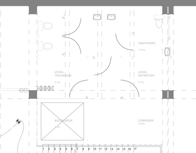

Bonjour,
Je lance un grand SOS,
Je travaille sur un projet d'étude à rendre dans 2 semaines et j'ai un gros bug sur le fichier AUTOCAD qui lequel je travaillais hier soir et que j'ai découvert avec des erreurs ce matin.
Lorsque j'active la fonction "afficher/masquer épaisseur de trait", il m'efface toutes les épaisseurs de traits de structure et me laisse seulement des points d'accroches.
Cependant, quand je désactive l'options, les lignes de structures réapparaissent de nouveau sur la page mais pas sur les PDF d'impressions..
J'ai ouvert les versions précédentes de mon disque dur et j'ai le même problème 😞
Pourriez vous m'aider s'il vous plait ?

t_thimy
Bonjour Didier,
Le voici, ce matin, les mêmes "erreurs" se produisent.. je croise les doigts en me disant que cela va surement re-fonctionner dans 1h.

julien_caillot
Solution acceptée
Bonjour Thimy,
Il semblerait que nos amis anglophones aient rencontré le même problème :
https://forums.autodesk.com/t5/autocad-lt-forum/lines-disappearing-with-heavier-lineweights/td-p/118...
La personne a retrouvé ses lignes affichées correctement en basculant les paramètres d'affichage 2D de "Mode avancé" à "Mode de base" dans le panneau des Performances graphiques... Essaye de faire de même ?

t_thimy
WOOOW supeeer MERCI beaucoupppp cela fonctionne à nouveau.. très très reconnaissante..
En tout cas, c'est très étrange.
