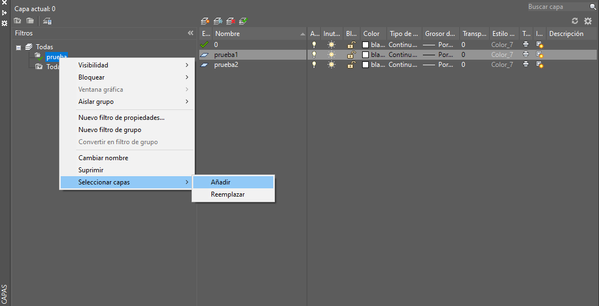

Buenos días, desde que actualice a windows 11 no puedo arrastrar capas al filtro de grupo. Hay alguna solución. No puedo volver al windows 10 porque hace más de 10 días que tengo windows 11.

Hola @lteixido2MTPJ , parece que es un problema entre Windows 11 y AutoCAD.
En este post lo comentan pero sin solución aceptada:
https://forums.autodesk.com/t5/autocad-todos-los-productos/autocad-no-permite-mover-capas-a-grupos-d...
Mira que tengas AutoCAD actualizado.
Si ya tienes elementos en esas capas que quieres añadir a un filtro de grupo siempre puedes dar con botón derecho al filtro y seleccionar añadir; y en el modelo se va haciendo clic sobre las capas que quieras añadir al filtro del grupo.

Si también tengo actualizado el autocad, pero me ha servido mucho tu ayuda no sabia que se podían añadir de esa manera las capas al grupo. Muchas gracias

Hola, intente de la forma explicada y tampoco pude, alguien a solucionado este error, igual tengo W11 y autocad 2023
