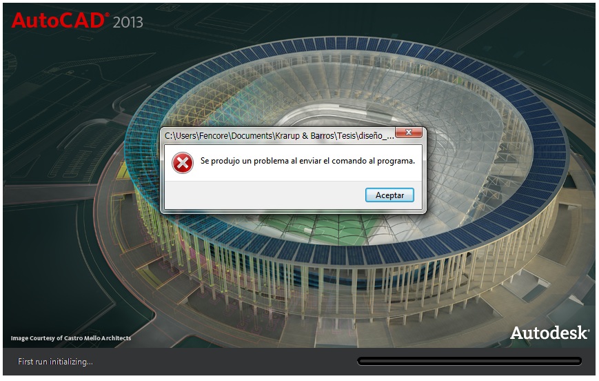

Al cargar un archivo de AutoCAD 2013 Student Version desde el acceso directo en el menu inicio suelo tener ese aviso. Al marcar Aceptar continua la carga normal, pero no abre el archivo en cuestión, sino que un documento en blanco. Al abrir el archivo inicial desde dentro de ACAD no hay problema. Es sólo al intentar hacerlo via el acceso directo. Alguna idea de porqué pueda ser? alguna solución?
uso Win7 HP 64 bits SP1
adjunto imágen del error en cuestión. Si creen pertinente les entregue mayor información sobre mi sistema, ma lo hacen saber y responderé lo necesario.

Reinstala en otra computadora el ejecutable que descargaste

... hola, para este problema da clik derecho en el acceso directo de autocad, luego propiedades y palomea Ejecutar este programa en modo compatibilidad con Windows 7 y listo.

En mi experiencia no se por que se da el problema, pero lo he podido sobrellevar arrastrando (hacia la ventana) el archivo una vez abierto Autocad. Me ha sucedido con DWG TrueView y AutoCAD 2013 y AutoCAD 2013 LT

La respuesta compleja: el proceso de vectorizacion o trazado del AutoCAD trabaja con componentes basados en AutoLISP y VPA segun correspondan, cuando arranca el programa manda llamar dichos componentes para interpretar los .dwg y hacer los trazos.
La respuesta simple: los componentes de programacion encargados de interpretar/trazar los dibujos de AutoCAD estan dañados o alguna aplicación interfiere con ellos asi que detiene el proceso de trazado y deja la pagina en blanco.
Lo que pudieran hacer es reinstalar desde cero pero limpiando dicha instalacion con una utileria llamada Uninstall Tool, el buscador de windows la encuentra por nosotros.
O en su caso la ruta: C:\Program Files (x86)\Common Files\Autodesk Shared\Uninstall Tool\R1
Recuerden borrar todos los vestigios de carpetas del producto a limpiar.

me paso lo mismo! EJECUTALO COMO ADMINISTRADOR! y eso es todo amigo!

sabes tuve ese problema creí que era la tarjeta nvidia probé de todo y nada,pero por casualidad le di clic derecho al archivo dwg que quise abrir , le di abrir con, luego le di elegir programa, y estaba seleccionado autocad aplication lo cambie por autocad dwg launcher, aceptar y listo ......no volvió a salir ese error de comando ....espero te sirva
15 条消息(共 19 条)
不适用
sabes tuve ese problema creí que era la tarjeta nvidia probé de todo y nada,pero por casualidad le di clic derecho al archivo dwg que quise abrir , le di abrir con, luego le di elegir programa, y estaba seleccionado autocad aplication  lo cambie por autocad dwg launcher, aceptar y listo ......no volvió a salir ese error de comando ....espero te sirva   ....ojo autocad debe ejecutarse como administrador

Muchas gracias! Me ha solucionado el problema! Y eso que yo sty con Autocad 2014 y Windows 10 !
