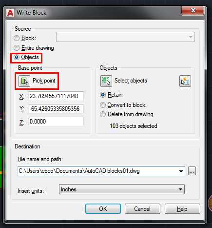

Interesante tu pregunta, me temo que no hay forma predefinida de lograrlo con coordenadas y layout. Efectivamente Export Layout to model te permite separar en un archivo ese contenido, pero lo envía a 0,0,0.
Lo que se me ocurre como workaround es que selecciones, desde modelo, los objetos que quieres mover al archivo independiente y utilices WBLOCK, selecciona objetos y pick points, da click en un punto estratégico de los elementos y reconocerá las coordenadas, asegurate de indicar directorio para guardar, nombre y unidades requeridas, de esta manera los elementos se separarán en un archivo nuevo con las mismas coordenadas.
Toma en cuenta que dentro de este archivo nuevo el Layout estará desconfigurado, pero tal vez sea más sencillo actualizar esta parte, configurar la hoja, pegar tu cuadro presentación, ya teniendo los objetos en las coordenadas requeridas.
Espero que te sea útil. Saludos.

bc.chiquito
Hola, @prx14.engineering
Por favor, intenta la opción que te presenté con WBLOCK, de ese modo no tendrías que borrar, ni desplazar nada y mantienes coordenadas. Saludos.

prx14.engineering
Gracias por todas las respuestas y muchas gracias por la rutina
Le encuentro varios problemas. Primero que muchas veces en cada presentación tengo más de una ventana gráfica, dos, tres, etc...
Otro problema sería que al finalizar este proceso tengo que pasar el comando purge y con tantos elementos que contienen los archivos con los que trabajo y el tamaño del dwg es muy lento
He probado WBLOCK y hasta ahora es lo más rápido y eficaz que he podido comprobar. El principal problema aquí es irte a modelo y detectar lo que tengo activado en cada presentación, como digo en lagunas presentaciones incluso varias ventanas gráficas. Y en algunos archivos tengo alrededor de unas 30 presentaciones....

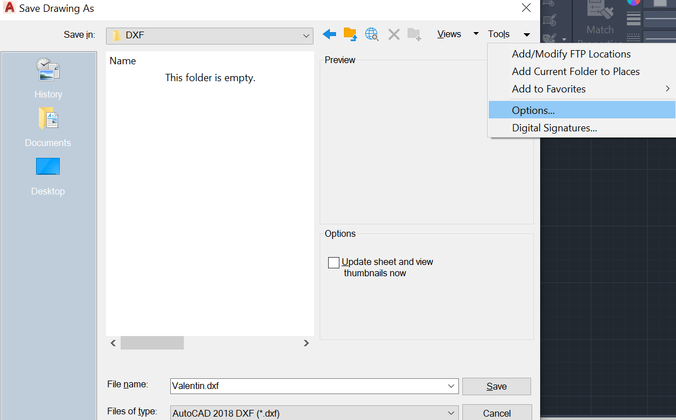

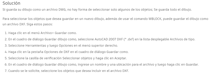

Valentin_CAD
Solución aceptada
@prx14.engineering
Vea la solución:: Guardando solo el conjunto de selección de objetos del dibujo.
Emilio Valentin
0 Me gusta
Mensaje 16 de 19
Valentin_CAD
Screencast:  https://autode.sk/3l009Vo
Emilio Valentin
Mensaje 17 de 19
Valentin_CAD
Screencast: https://autode.sk/3fovRYX
Emilio Valentin
