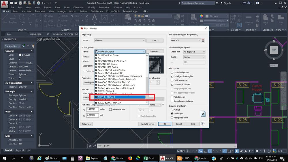

Hola @Anonymous , el 90x60 es un plano A1, te recomiendo Imprimir en un tamaño de papel A0 de 90x120. Para ver como se va visualizando la impresión del plano te recomiendo Imprimir en PDF, te adjunto imagen.
Espero haberte ayudado.  Saludos
