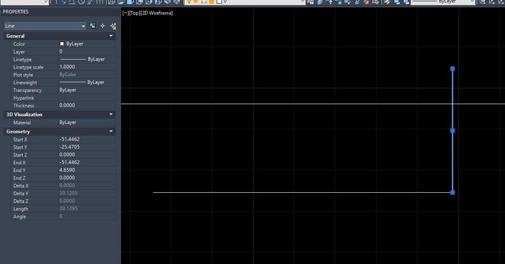

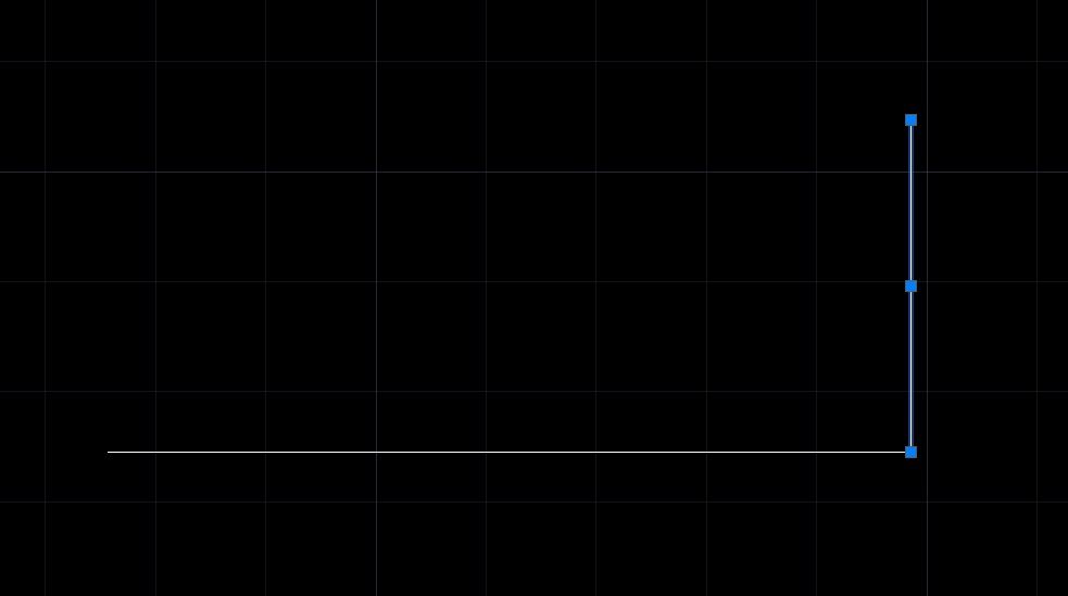

Saludos al foro, tengo una situación, si trazo una línea  y otra de cualquier ángulo o lado y las junto, al mover uja de ellas alarga o acorta la otra, no se que variable moví (sin querer, obvio) alguien podría decirme por favor cual variable es? gracias.

Foro, ya la encontré, es CONSTRAINTINFER debe estar en "0" la puse en "1", adicionalmente deben de eliminarse de las líneas trazadas con CONSTRAINTINFER (1) todas las constraints (parametric - dlete constraints) si no loas sigue "jalando", gracias y ojalá a alguien le ayude también.

Que bien que lograste detectar el origen de este problema, aunque no me explico como puedes haber cambiado el valor por defecto de esta variable del sistema=0 a 1. (En la imagen que presentas, no se visualizan los iconos de restricciones).
El valor de CONSTRAINTINFER=1, lo que hace es activar la restricción de movimiento a vertical u horizontal para el caso de lineas o polilineas en el caso de entidades oblicuas no tiene ningún efecto.
Debemos tener en cuenta que para hacer uso de las restricciones Geométricas; seleccionando en el Ribbon la pestaña PARAMETRIC, se tiene acceso a todos los comandos de restricciones.
Así como tenemos restricciones Geométricas, también tenemos restricciones Dimensionales (Acotación).
