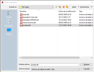

Crea un estilo de trazado ctb propio. De manera sencilla y nómbralo para reconocerlo. Ahora en el archivo del dibujo escribe el comando CONVERTCTB, elige el que acabas de crear y dale a Abrir.
En la siguiente ventana te pide que generes el archivo STB. En este caso será el que a ti te han pasado. Lo seleccionas y le das a Guardar. Te preguntará que ya existe y le darás a que Sí lo quieres reemplazar.
